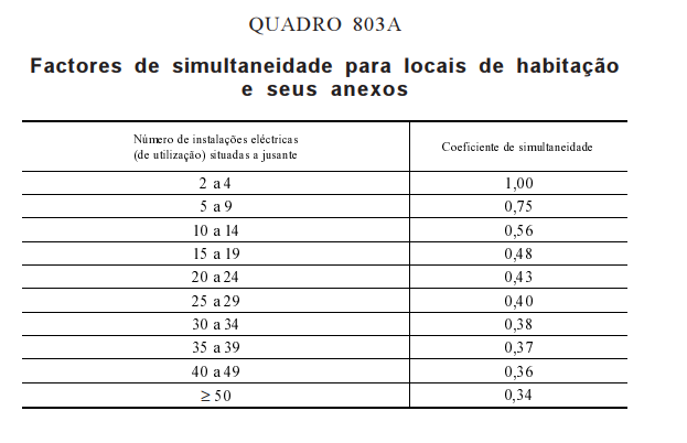

Estive a dar uma olhadela a estas coisas e vejo o porquê de se falar dessa simultaneidade, embora exista uma tabela muito bonita existem muitos entraves a usar esse factor, principalmente a queda de tensão.
No meu caso que referi, deveria ter um factor de 0,75 o que não aconteceu, existem muitas condições para não se usar esta tabela.
b) Dos locais não destinados à habitação (incluindo os
seus anexos — veja-se alínea b) da secção 803.2.4.3.1), afectados dos factores de simultaneidade definidos pelo projectista ou pelo instalador, de acordo com critérios objectivos de dimensionamento. Na falta desses critérios, deve
ser considerado o factor de simultaneidade 1.
803.2.4.4 — Quedas de tensão.
803.2.4.4.1 — As regras indicadas na secção 803.2.4.4
são formas convencionais para o cálculo das quedas de
tensão nos diferentes troços da a
https://files.diariodarepublica.pt/1s/2 ... 020191.pdf
