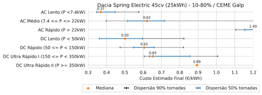

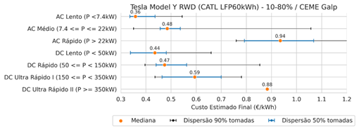

Nos dados que poderás consultar no observatorio.uve.pt (em tarifas) podes verificar a comparação, que olha para todos os postos e considera a potência de carregamento média tendo em consideração as vendas de VE realizadas no ano anterior.
Quando os pressupostos são claros a estatística é exacta.
Não ando aqui a vender a banha da cobra. É uma comparação justa e q prova a minha afirmação.

Não é. É uma constante variável :lol: No mesmo posto, com o mesmo carro, usas 2 CEME diferentes e tens preços diferentes. Percebo o que queres dizer na comparação energia vs tempo numa situação específica, mas de forma mais abrangente a escolha de CEME tem IMENSA influência no valor final do carregamento.
BrunoFonseca Escreveu: 05 ago 2025, 11:40considera a potência de carregamento média tendo em consideração as vendas de VE realizadas no ano anterior.
Exato. O problema das médias é que são isso mesmo, médias. Como fica claro no exemplo que dei acima, mudas o carro mudas a realidade e aí lá se vai a comparação "a dedo".

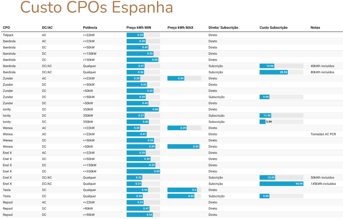

Já a tabela que eu fiz em 30min para os postos em Espanha resulta nos mesmos preços, para TODA a gente e nem por isso são preços mais elevados que em Portugal.

A comparação não é feita com condições optimas. Se a maioria dos carros têm potências de carregamento de 100 kW é essa q é usada para calcular o preço num posto mesmo q a sua potência seja de 400.

BrunoFonseca Escreveu: 05 ago 2025, 14:18Não estou a comparar os preços de Portugal com os de Espanha
Ninguém está. Só ilustrei que em Espanha olhas para aquela imagem e decides facilmente onde é melhor carregar. Igual para a toda a gente.
