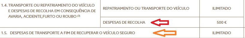

Estava a ver a questão do seguro e da apólice e encontrei isto:
Agora, se fico sem "combustível", diria que é a segunda opção (1.5). Certo? Senhores apeados, cheguem-se à frente! :lol:

renateves Escreveu: 20 ago 2024, 22:38
Pergunta: se chamar o reboque, posso mandar para um PCR mais longe da zona... tipo na zona já a sul de Gaia?! Depende da boa vontade do rebocador diria eu...
O gajo do reboque deixa o carro onde tu quiseres.
Quando trouxe o carro da Nissan para casa a um sábado liguei para a seguradora, disse que tinha o carro avariado e que a Nissan estava fechada, e queria o carro transportado para casa. A seguradora enviou um reboque e eu disse ao senhor que caso ele não quisesse andar as voltas dentro de Vendas Novas podia deixar-me logo a entrada porque o carro conseguia ir a andar até casa. E assim foi.
Existe uma limitação das seguradoras em transportar os carros mais de 100km. Quando isto acontece dizem que transportam o carro para um depósito e depois segue noutro dia juntamente com outros carros. Há muitos anos consegui trancar um ICE com a chave lá dentro e estava a mais de 100km de casa, segundo o percurso escolhido pela seguradora. O que fiz foi em vez de pedir transporte para casa fui dizendo localidades antes de chegar a Vendas Novas para conseguir com que o carro fosse transportado na aquele dia. Deixaram o carro a 20 km de casa e depois vieram trazer-me a segunda chave. 💡
Eu faria assim. Fazia o seguro uns dias antes de ir buscar o carro. No dia que é para ir buscar o carro, preferencialmente sábado porque as oficinas estão fechadas é mais fácil de convencer que queres o carro em casa, ou perto. Se perguntarem qual é a avaria, dizes que é uma limitação da bateria de tração que faz com que o carro perca potência e torna-se perigoso circular na via pública, o que é verdade. Posto isto a seguradora transporta o carro de graça. 😉

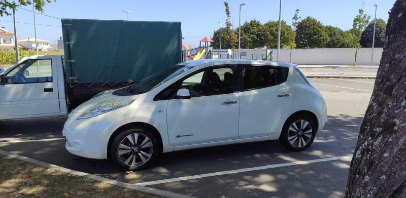

E pronto, ontem fui "comprar" e tratar das coisas burocráticas e, hoje de manhã, liga-me o senhor do reboque a comunicar que estava no local de descarga :D :dance:
Entrega Leaf
Entrega Leaf
Primeiras sensações... estou maravilhado com o conforto do carro, com a qualidade do carro... com tudo de bom o que o carro oferece. A mulher adora-o!! :shock: :shifty:

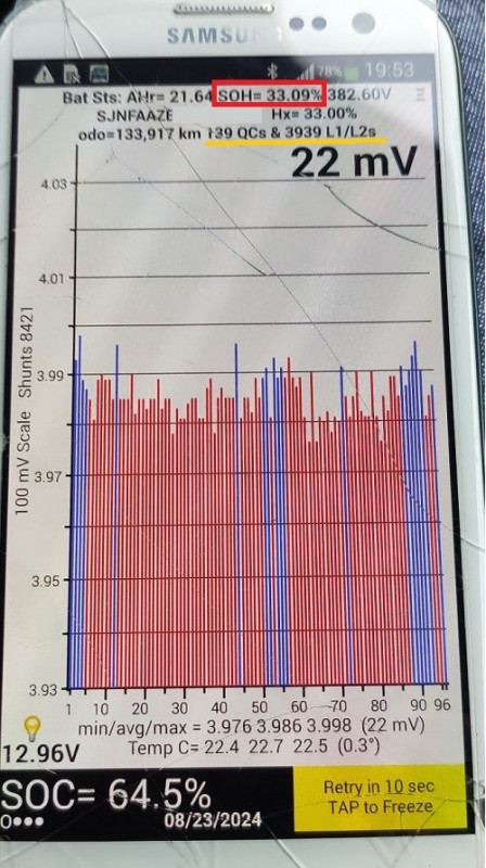

Entretanto, já andei um pouco com o dito e liguei o LSpy:
LeafSpy
LeafSpy

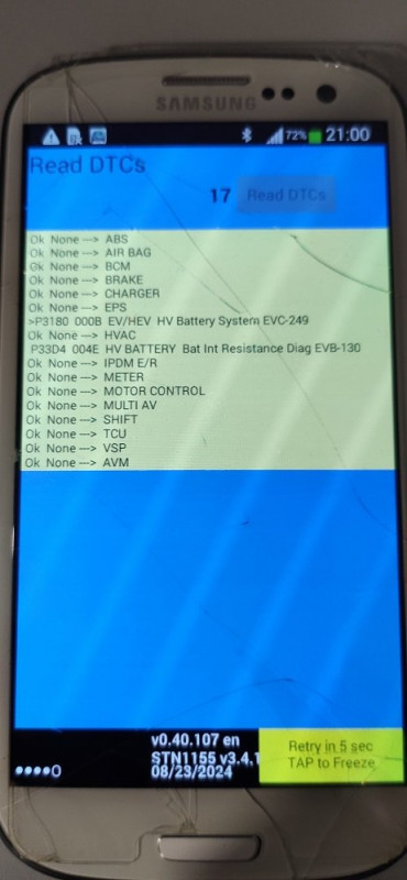

Os DTCs:
DTCs
DTCs

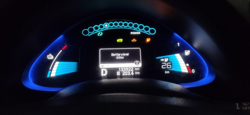

À pouco fui ao pão literalmente com metade da bateria, sendo que é 1km para cada lado, e ao ligar o carro para voltar: "bateria fraca"! :o
Bateria fraca! Já!!
Bateria fraca! Já!!

Uma coisa interessante é que parece que a degradação é homogénia pois 22mV de diferença entre células é normal.
O aviso de bateria fraca aparece sempre que baixa dos 20% no GOM, depois há de aparecer outro aviso de bateria muito fraca por volta dos 9%, desaparece a percentagem e autonomia restante, e depois antes do carro parar aparece a tartaruga. Normalmente quando a célula com a tensão mais baixa atinge os 3.2/2.8V. Depois o carro pára.
Com a bateria nessas condições deve acontecer quase tudo seguido.
O meu conselho para saberes o que consegues andar com o carro é andar aí às voltas da tua área de residência sem nunca te afastares muito de casa até visualizares o aviso de bateria muito fraca, depois cingir apenas a tua rua até aparecer a tartaruga. Acompanha sempre com o leafspy.
Depois pões a carga e contas os kWh até aos 100% e ficas a saber +/- a quantidade de energia que ainda consegues por no pack.

Nonnus Escreveu: 23 ago 2024, 23:14 Uma coisa interessante é que parece que a degradação é homogénia pois 22mV de diferença entre células é normal.
Pois, também fiquei com a mesma impressão, já que ao puxar um pouco por ele não passava dos 118mv de diferença. Mas tenho que perceber melhor o LSpy e ver como são os "logs".

Em relação às células, com a "barriga cheia" o diferencial de tensão nas células é sempre mais baixo. Tens as células todas (nesse print) perto dos 4V por isso está quase cheio. O carro considerar 64% de SOC é fruta da época :mrgreen:
O que provavelmente te acontece é uma ou algumas células afundarem assim que começas a andar e isso fazer saltar o aviso de bateria fraca. Quando páras e vais ver o LS essa célula já está outra vez numa tensão alta porque já não está em descarga, acabas por nem ver o que aconteceu.
Tens de fazer essas medições em andamento ;-)
Esse comportamento é completamente esperado, como fomos dizendo logo no início. Agora queremos é saber o que aí vem :mrgreen:
