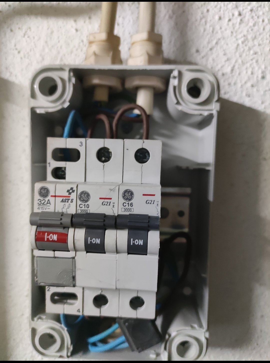

Atenção que isso não é um disjuntor mas sim um simples interruptor de corte (on off sem qualquer protecção) de 32A.
Os disjuntores são de 10 e 16A nessa imagem.
Eu tirei um igual no mês passado e tinha passagem do andar para a garagem a 2,5mm2 de secção.
Obviamente que a ter também 2,5mm2 não vale a pena pensar em 32A...

https://www.electricautomationnetwork.c ... 322-666596rjspedition Escreveu: 20 set 2021, 15:59 Atenção que isso não é um disjuntor mas sim um simples interruptor de corte (on off sem qualquer protecção) de 32A.
Até fiquei na duvida, mas não é verdade!!
Como se pode ver no link acima trata-se mesmo de um disjuntor de 32A. O da foto é 32A e 415v.
A pergunta de um milhão de dolares: o que faz um disjuntor de 32A, 415v num quadro secundário com fio de 2,5mm?
Gostava de perceber a intenção de quem montou isto...
O disjuntor de 32A no quadro geral limitará que se passe dos 32A no total da instalação.
- Mensagens: 6688
Re: Carregamento doméstico R50 green up ou tomada industrial
É verdade sim, pemifer
É um interruptor de corte manual, não um disjuntor que protege o circuito e dispara automaticamente em caso de sobrecarga.
Vê-se pelas características, pelo símbolo e pela ausência de curva de disparo. Um disjuntor térmico tem sempre uma curva de disparo (C na maioria dos casos) associada à corrente admissível no circuito que ele protege.
O tal "AST S" é um interruptor manual, as características dele são a corrente e tensão admissíveis para corte em carga, daí ter corrente superior ao utlizado no circuito: não é para proteger, é para garantir que a capacidade de corte do interruptor é superior ao nominal do circuito e por isso consegue fazer o corte (senão podia "colar" e pensavas que estava seccionado, mas afinal não estava).

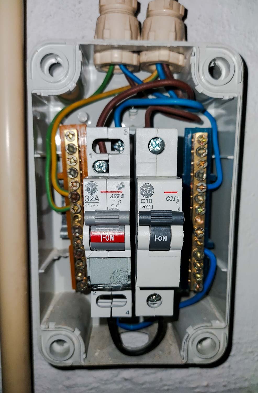

Boa tarde,
Esteve cá o eletricista na garagem, viu o disjuntor e tem fios de 2,5, apesar de ser de 32a..... Portanto, tomada de 32a é para esquecer.
Aconselhou-me tomada greenup + disjuntor, que permite carregar no limite até 20 a.
- Mensagens: 6688
Eu nesse circuito não metia 20A. Uma CEE16 continuava a ser muito mais barato que a GreenUp e, na minha opinião, melhor.
