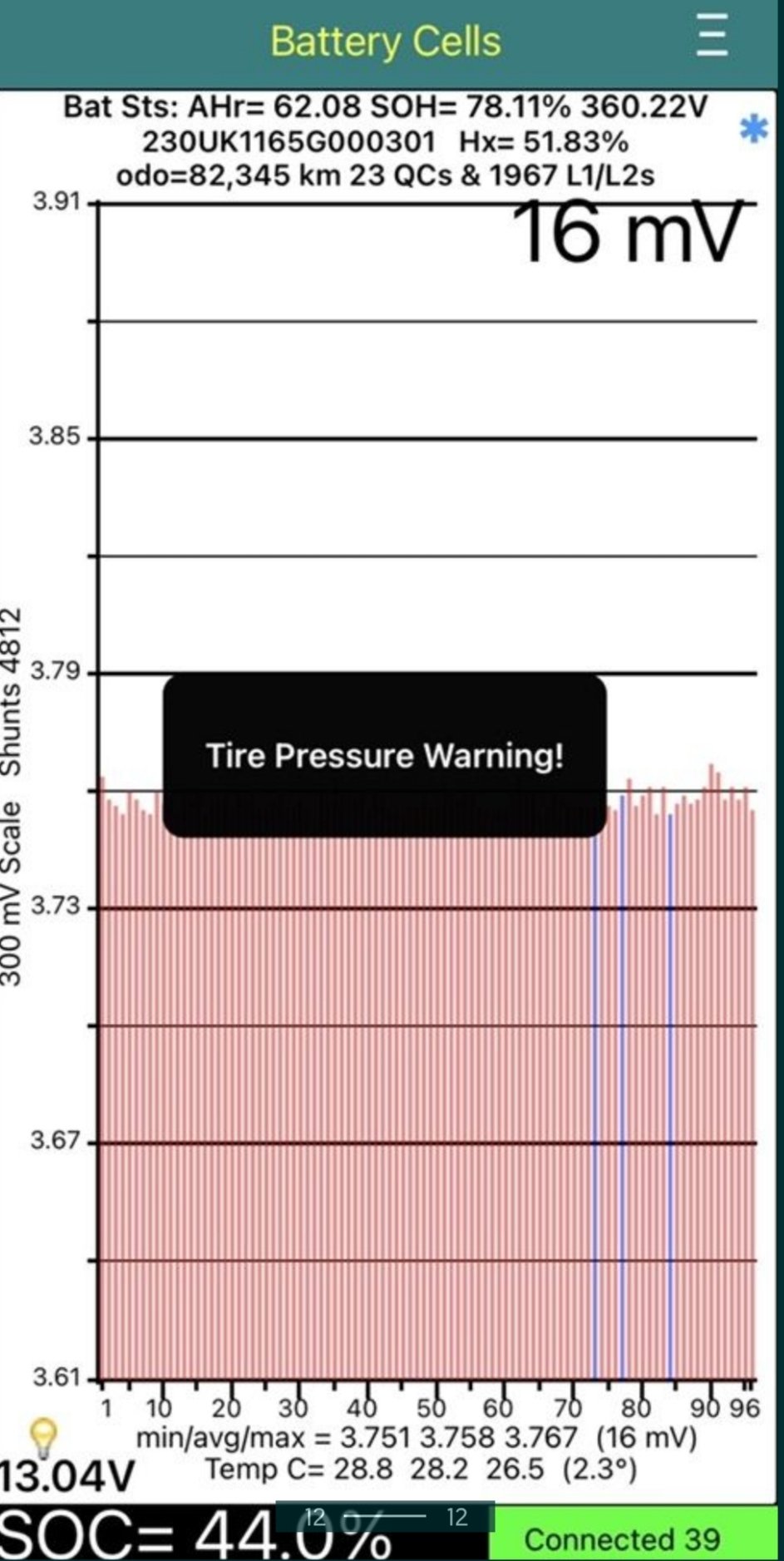

Obrigado por todos os vossos comentários, o que acham deste gráfico?
Mensagens: 3859
Re: Compra do 1° eléctrico Leaf usado
Quando nós falamos que é importante ler cada carro com o LeafSpy não é propriamente o "grafico" que nos interessa. É mais a informações que estão em cima. O "gráfico" pode ser importante para perceber se há alguma célula com valores anormais face as outras, raras são as vezes que vemos tal acontecer, mas acontece.
Para darmos a nossa opinião com base nesse print precisamos saber o ano do carro. Recentemente a Nissan criou alguns updates que fazem toda a diferença no estado da bateria e nesses valores apresentados.
MarioJ88
Mensagens: 7
Registado: 08 ago 2021, 11:18
Mensagem por MarioJ88 »
O gráfico é de um carro de 10/2016 com 100mil km.
Mensagem por VETL »
Não, não é.
Essa imagem mostra 82.345km!
MarioJ88
Mensagens: 7
Pois pelo que percebi era quando tinha 82km neste momento tem 100mil
