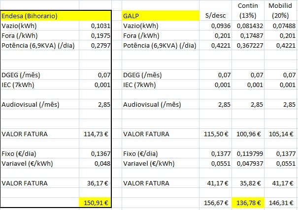

Jfsmoreira Escreveu: 27 out 2018, 22:00
Na imagem, os 20% de desconto que coloquei na Galp são , segundo a https://galpelectric.pt/pdfs/Tarifario% ... ectric.pdf sobre a "Descontos no termo variável da eletricidade em vazio e fora do vazio"
Não sei se corresponde à verdade ou se é uma lacuna neste folheto.
Esse desconto de 20% é o desconto de adesão ao cartão galp electric, só se aplica aos carregaemntos do VE.
No Plano caso o desconto que se aplica é este:
20% de desconto na eletricidade no período noturno (vazio), para carregar o seu carro elétrico em casa (no Plano Casa Mobilidade Elétrica).

Ainda estou nisto de escolha do tarifário e pelas minhas contas justifica mais o Galp Continente mais até que o Galp Mobilidade.
Pelo que percebi o Galp Mobilidade apenas tem 20% de desconto no período do vazio e nada no termo fixo ou fora de vazio.
Alguém que já seja cliente e que tenha aderido ao cartão eletric da GALP pode confirmar isto?
Para mudar de comercializador (atual é a Endesa) e tendo em conta que estou com este à 6 meses, preciso avisar a Endesa, ou é a GALP que trata deste procedimento de cancelamento de contrato?

Jfsmoreira Escreveu: 01 nov 2018, 20:55 Ainda estou nisto de escolha do tarifário e pelas minhas contas justifica mais o Galp Continente mais até que o Galp Mobilidade.
Relativamente às questões da Galp, no post anterior está a resposta à questão do tarifário ME.
Em termos de tarifários o Galp Continente é de longe melhor que o da mobilidade, só com o tal senão de os 13% de desconto serem em cartão, para mim está fora de questão.
Eu simulei apenas com os 11% de desconto na fatura e era mais vantajoso o meu actual tarifário na Endesa, com os 13% já deveria ficar mais proximo, mas mesmo assim acho que a Endesa consegue ser melhor porque tem um tarifário mais competitivo no Gás.

E além disso temos o desconto amigo, que faz poupar 1€ a cada um, por cada utilizador aconselhado . Os preços que tenho da endesa são claramente melhores que os actuais. Os clientes mais recentes não conseguem preços tão bons.

Fogo...alguma coisa deve-me estar a escapar.
Os dados seguintes estão de acordo com o que é oferecido atualmente...e agora na Endesa até consigo tarifas mais baixas do que tenho atualmente contratado.
conseguem tarifas mais baixas?

Sim, eu na Endesa tenho:
Vazio - 0,08298€
Fora do Vazio - 0,17926€
Potência (6,9 kVa) 0,32173€ (de certeza que é 0,2797€?)
