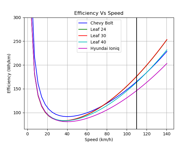

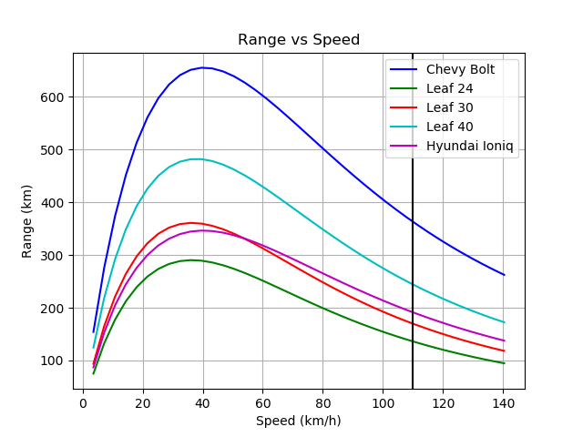

Após uns envios por mail, com a ajuda do migle, de alguns logs do LS, o jason (programador do abrp) construiu dois modelos analíticos:
- autonomia vs velocidade: - eficiência vs velocidade: (aqui comparados ao Bolt e Ioniq):
O que resulta em:
• Leaf 24 - Ref Cons at 110km/h = 176 = 136km range
• Leaf 30 - Ref Cons at 110km/h = 177 = 170km range
• Leaf 40 - Ref Cons at 110km/h = 164 = 244km range
Estas autonomias são o modelo "em bruto", acrescentando cerca de 10% de margem de erro, por precaução, os dados que vão ser usados pelo abrp vão ser:
• Leaf 24 - Ref Cons at 110km/h = 194 = 122km range
• Leaf 30 - Ref Cons at 110km/h = 195 = 153km range
• Leaf 40 - Ref Cons at 110km/h = 180 = 220km range
A mim parecem-me dados realistas, quem tenha mais experiência pode opinar, sff!
Estes são os dados que serão utilizados pelo ABRP até que se consigam mais dados para melhorar o modelo.

Esses 122km para o Leaf de 24kWh a 110 parecem-me demasiado simpáticos. Dá experiência que tive com meu, talvez a 100km/h
- migle
- Mensagens: 2977
- Capacidade bateria: 78Ah
- Localização: Alcochete
Re: A Better Routeplanner (ABRP)
Sim. Ele precisa de dados experimentais para ter o modelo afinado. A outra coisa é a capacidade da bateria.

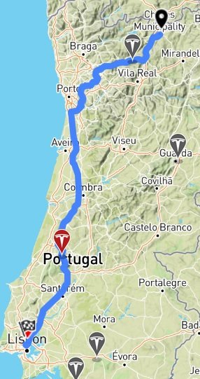

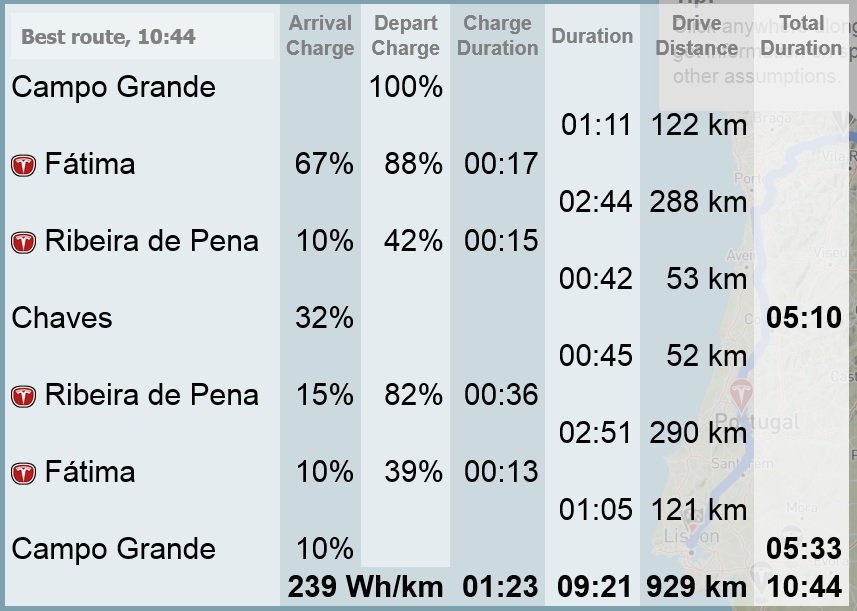

Não sei se alguma vez testaram o ABRP, mas o output final, que o migle explicou no início, e que me parece que mais nenhuma ferramenta, faz é este: Faz as contas completas para o total da viagem, incluindo onde é preciso carregar, quanto tempo, e quanto tempo demora a viagem toda...
Para que funcione bem para o Leaf (para qualquer um, na realidade) é preciso "alimentar" o modelo com dados reais.
