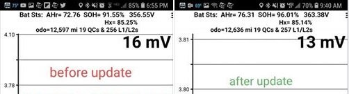

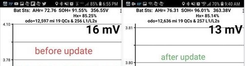

Já há alguns resultados...

Sim, nos USA todos os leafs com esse update subiu bastante o SOH.
Faz-me lembrar o update ao BMS dos Zoe.
A ver vamos se ficam melhores estas baterias. :)
