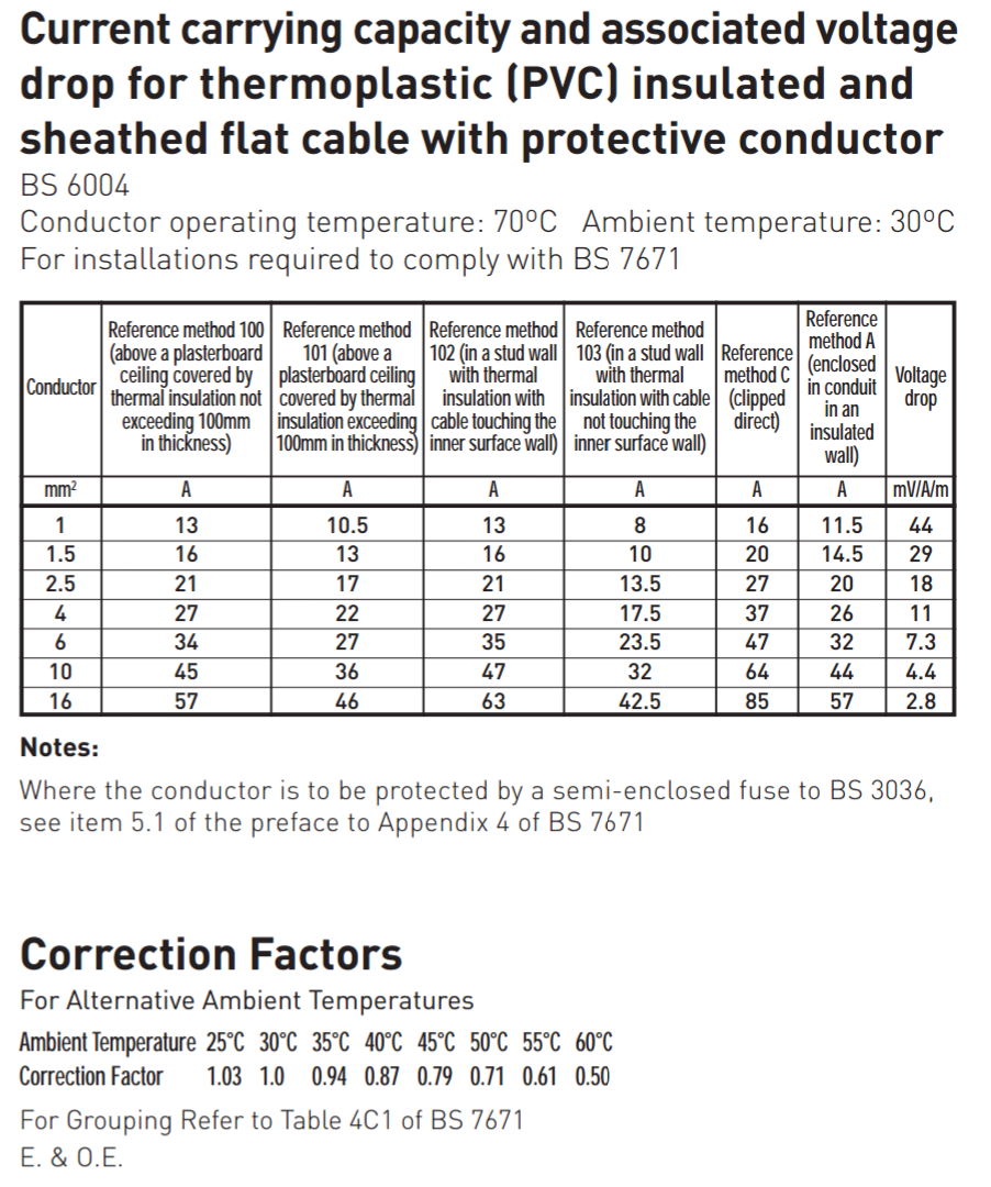

mjr Escreveu:1,5mm2 são suficientes para 10A contínuos (na verdade bem mais). Se 10A for suficiente, eu colocava um disjuntor de 10A na garagem e o contador e estava o assunto resolvido. Em 10 horas carrega 23kW.h da tomada, suficiente para bem mais que 100km.
Tens aqui uma tabela da certiel:
https://www.certiel.pt/c/document_libra ... upId=10100
É estranho, porque o electricista disse-me "já que está na peugeot (e estava, porque foi à revisão dos 5 anos) pergunte aí ao técnico se 1.5mm2 são suficientes". Eu perguntei e o senhor disse que 1.5mm2 era arriscado... E que corria o risco de danificar inclusivamente o carregador interno do carro. Eu aí desisti logo da ideia.
Outra questão que me ocorreu foi instalar a tomada, e depois vai-se a ver e o disjuntor do quadro da garagem dispara, porque segundo o electricista a potência contratada é a potência mínima (basicamente para as luzes e pouco mais). E se isso acontecesse muitas vezes, rapidamente chamaria a atenção do condomínio. O que de resto, pode sempre acontecer caso eles notem um súbito aumento na conta da electricidade (apesar de que o prédio deve ter um só contador, e tem um elevador que deve gastar uns bons kwh e agora com o verão a coisa dilui-se bem).
Finalmente, fazer isto não é bonito nem me sentiria propriamente bem. Mesmo tendo a razão do meu lado, porque eu quero muito pagar a pouca electricidade que o carro consome... O condomínio é que não deixa.

pancello Escreveu:Finalmente, fazer isto não é bonito nem me sentiria propriamente bem. Mesmo tendo a razão do meu lado, porque eu quero muito pagar a pouca electricidade que o carro consome... O condomínio é que não deixa.
O condomínio não tem forma de recusar a instalação a não ser que instale um carregador comum e tu colocando o contador poderás pagar a eletricidade que o carro consome. Este cenário não é nada de mais e é o que o pessoal que mora em apartamentos faz comumente, basta pesquisares.

O "técnico" da Peugeot deve perceber muito (pouco) de eletricidade... Enfim.
As outras razões são válidas, claro, e se possível o melhor é sempre usar a eletricidade de nossa casa, mas uma solução temporária usando a eletricidade do condomínio com um disjuntor e um contador parcial (que dá sempre jeito no futuro), e ficava resolvido para já.
Há muitas soluções possíveis, mesmo que 10A seja muito há EVSE reguláveis até ao mínimo de 6A.

Também pensei no EVSE regulável, talvez fosse uma hipótese... Acerca dos 10A o que disse o meu electricista é que o cabo podia servir mas ir derretendo lentamente e causar um curto circuito. Ou seja convém que os 1.5mm2 não sejam só suficientes, mas que tenham uma margem para durar alguns anos sem causar problemas na linha...

O problema também está no tempo que leva o carro a carregar.
Efetivamente se estamos a falar de 10h continuas a passar carga num cabo de 1,5mm (mesmo a 10A), não é muito 'saudável' para a longevidade do cabo.
Convém dar uma boa margem, para que não aconteça o pior.

Só profetas da desgraça (e electro-picheleiros)...
1.5 mm2 aguenta perfeitamente 10 A durante décadas.

O meu cabo tem 110m do quadro da garagem à tomada... esse pessoal que fala em quedas de tensão e mais não sei o quê pode pegar no multímetro e vir à minha garagem comprovar as teorias...
A melhor coisa é ignorar isso!
O cabo é de 2.5mm que é o indicado para circuitos de tomadas. Os circuitos de tomadas estão preparados para funcionar até 16A.
Os cabos de 1.5 só são usados em circuitos de iluminação. Se tem tomadas com cabos desses, ou foram feitas para algum incompetente ou por algum ladrão que não quis gastar o dinheiro extra.
