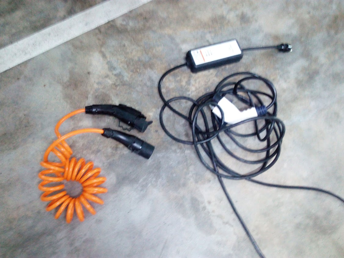

estes são os cabos que tenho, ele naão estava a aceitar o carregamento leve, aceitou o rápido, talvez por nao precisar de puxar pela bateria de 12v que estava fraca

Para a carga rápida precisa da bateria de 12V na mesma, para fechar o contactor principal.

Esses sou todos de carga lenta, fazem uso do carregador interno do carro. Carga rápida, são os armários enormes que estão nas estações de serviço e têm um cabo próprio, que encaixa na tomada que se encontra no lado esquerdo do imiev.
Felizmente, parece ser apenas a bateria de 12v!
