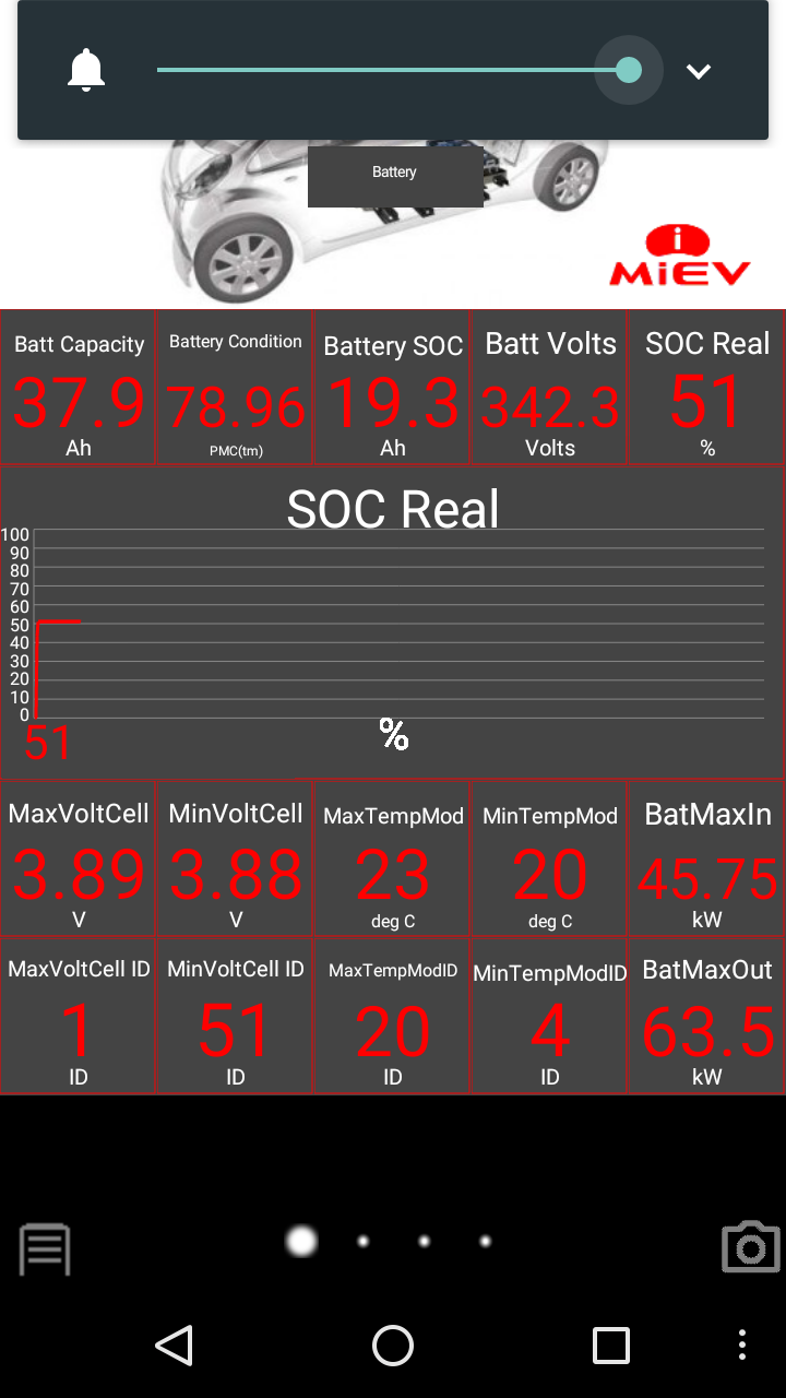

Pessoalmente gosto mais do Canion para a navegação habitual. Vai-te dando informação do consumo instantâneo e médio, para além dos Wh consumidos. É mais fácil ter uma ideia da folga com que se chega. No meu carro, extrapolando um pouco, o carro tem 14000Wh dos 100% aos 0%.

Estou a espera do obd link lx tem de vir de França, eu também gosto mais do canion....Há que esperar!rnlcarlov Escreveu:Pessoalmente gosto mais do Canion para a navegação habitual. Vai-te dando informação do consumo instantâneo e médio, para além dos Wh consumidos. É mais fácil ter uma ideia da folga com que se chega. No meu carro, extrapolando um pouco, o carro tem 14000Wh dos 100% aos 0%.

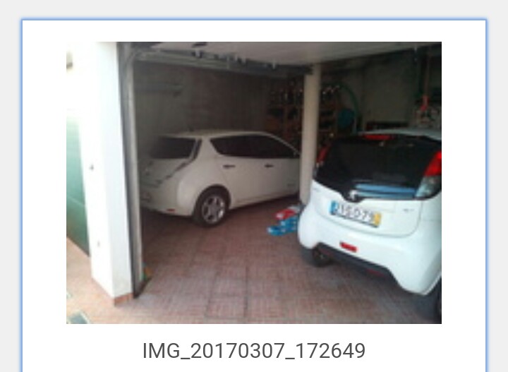

Já neste fórum uma imagem quase igual a esta

santanamos
- Mensagens: 1634
- Registado: 19 dez 2011, 02:51
- Data de Aquisicao: 0- 3-2015
Belo relato. Cada vez gosto mais de iões... (ou é iones?)

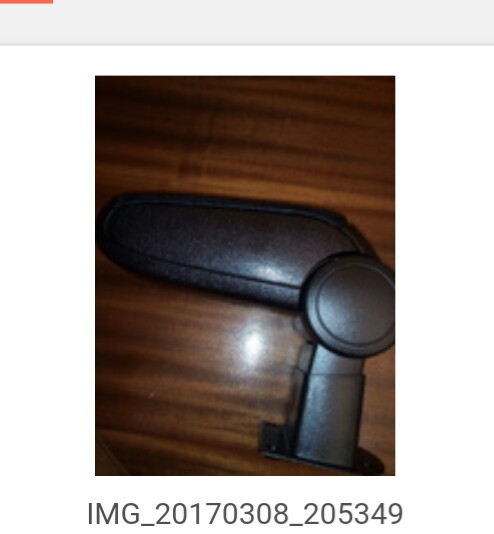

Ora aqui está uma ideia copiada do rnlcarlov comprei pela NET ontem a seguir ao almoço....E chegou está tarde
Encaixa que nem uma luva

Hoje com o aumento da temperatura ambiente, penso que a temperatura da bateria não subiu nada de especial
Vou agora tentar ver se levo a bateria mais abaixo possível para ver onde para a tartaruga
