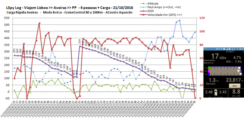

Para deixar no DB aqui vai um gráfico da ultima viajem à terrinha...
Foi na ultima Sexta à noite com 2 casais, uma cadelita e carga.
Atenção que a curva da velocidade no gráfico está na escala da direita enquanto todas as outras estão na escala da esquerda (para se ver melhor a velocidade).
Notei também que existe algum erro entre a velocidade indicada no mostrador e a indicada pelo GPS. Nunca tinha reparado mas o mostrador indica sempre mais que o GPS.
Penso que temos de acreditar mais no GPS (do telemóvel/LSpy).
Felizmente na parte mais extensa (Aveiras - Pedrógão) a chuva abrandou e o pára-brisas pôde descansar.
Carregado e com chuva.
Caminho usado: Lisboa - IC19(transito parado!) - CRIL - CREL - A10 - A1 - Aveiras - Carga - A1 - A23 - A13 - IC8.

*like* É um bom esticão, esse entre Aveiras e Pedrógão. Qual foi o caminho?
E sim, o velocímetro do Leaf é muito "optimista" :lol:

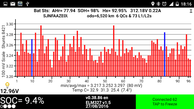

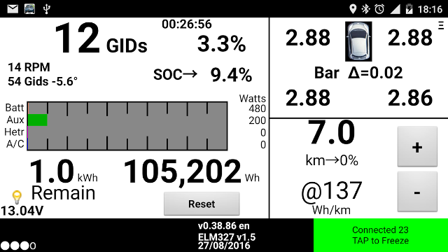

FNunes Escreveu:...Se estou a ver bem e pelo gráfico 3,40V (célula mais baixa) implicaria que ainda existissem aprox 2kWh (ou seja aprox 15Km com juízo e sem pressas).
O meu reporta aprox 1kWh. :?...
Deve ser mais ou menos isso.
Olha aqui este também com 12GID's (1kWh), mas com a tensão bem mais baixa, sinal que o teu está claramente a subestimar:

margarett Escreveu:*like* É um bom esticão, esse entre Aveiras e Pedrógão. Qual foi o caminho?
Já editei. Esqueci-me de referir. Basicamente vou sempre pela A23-A13-IC8.
Acho que por A23-viaAbrantes-viaViladeRei não é possivel (sem CR), mas nunca tentei.

Nesta viajem tentei ir a 100Km(CC) 90 e picos no GPS. A realidade é que algures a 80% do caminho a autonomia começou a ser menor que a distância reportada no GPS. Isso é claro na ultima parte da viajem a velocidade foi sacrificada, pois mesmo nas descidas para se regenerar a sério a velocidade cai mais.
Juntando a isto que o meu Leaf tem menos capacidade que qualquer um dos de 30kWh que o Orlando mostrou aqui no forum (aprox 27kWh) tenho que me ir preparando para as viajens de Inverno (Cautela e caldos de galinha!)...
