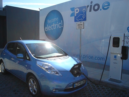

Decidimos ir ao Posto de carga "semi-rápida" ou "supostamente-semi-rápida" da Prius para não perdermos muito tempo à espera do carregamento para voltar a casa.
A ideia era dar uma carga um pouco mais rápida, mas sem ser tão rápida como nos PCR50.
Tal decisão veio a revelar-se quase uma aventura.
Primeiro, aquando da passagem do cartão Mobie, surgia a mensagem "cartão não autorizado".
Com a insistência, lá iniciou o carregamento e a mensagem no mostrador era "Tempo restante: 59m".
Entretanto, para aproveitar o tempo, fomos visitar a loja de bicicletas e motos eléctricas da "Prio.e" ali mesmo ao lado.
Aproveitámos ainda para dar um salto à Caetano Power para ver o novo Leaf e para dar três dedos de conversa bem como diversas trocas de impressões com o simpático comercial que nos abordou.
Decorrida uma hora e regressados ao PCR da Prio, qual não foi o nosso espanto quando verificámos que apenas tinha carregado 5Kwh e com a mensagem "Carregamento concluído". Na verdade estávamos apenas com 50% da carga. Ainda tentámos iniciar outro carregamento mas decidimos abortar e ir ao PCR50 na Caetano Power.
Para não sobrecarregar muito as baterias carregámos só até aos 80% pois era autonomia suficiente para voltarmos a casa. Foi um instantinho.

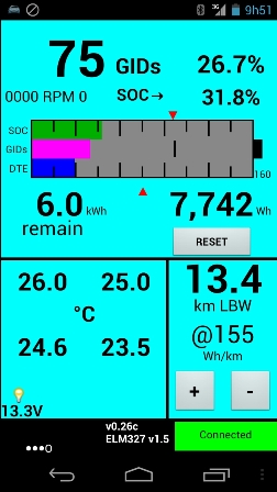

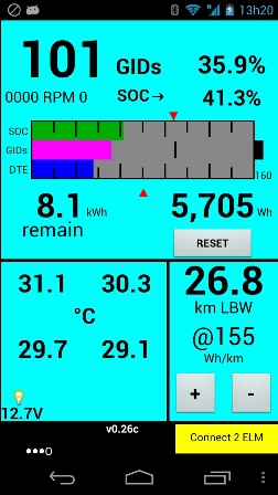

Estivemos a monitorizar a temperatura da bateria com o "SOC Meter for Android" e verificámos que mesmo depois daquele pequeno carregamento rápido, a temperatura ainda continuou a subir.
Antes de se iniciar o carregamento rápido estava assim:

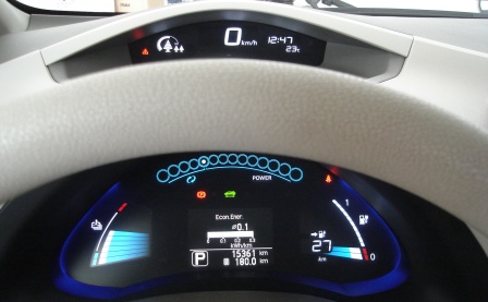

À chegada a casa do RJSC já quase no fim da viagem de regresso:

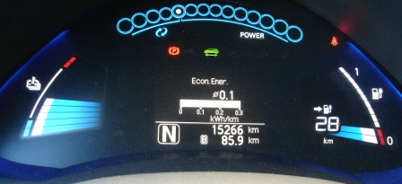

Mais 15Km e cheguei a casa assim:
Reparem portanto que, mais uma vez, numa viagem Porto - Aveiro gastei menos duas barras que numa viagem Aveiro-Porto.
