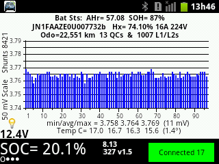

Hoje fiz 160Km.
Os primeiros 120 foram feitos quase de seguida logo pela manhã e antes de ligar à tomada estava com 42 GID's assim:
Com isto, subiram um pouquito as temperaturas do pack e a degradação da bateria.
Carregou 19,9Kw até 92%. Ainda não tinha terminado mas tive mesmo que abalar.
Verifica-se também que quando se descarrega assim mais um bocado, as células mantêm-se mais ou menos equilibradas.

E de 42 gids até 100% (ou quase) carregou 19kW.h? Isso é o que o meu carregava quando era novo, agora nessas condições não vai além dos 15-16kW.h. Uma vez que a degradação estimada é semelhante (55 vs 57Ah), é estranho esta disparidade. Era um posto Mobi.e? Quanto tempo demorou a carga? Esteve ligado o controlo do clima durante a carga?

mjr Escreveu:E de 42 gids até 100% (ou quase) carregou 19kW.h? Isso é o que o meu carregava quando era novo, agora nessas condições não vai além dos 15-16kW.h. Uma vez que a degradação estimada é semelhante (55 vs 57Ah), é estranho esta disparidade. Era um posto Mobi.e? Quanto tempo demorou a carga? Esteve ligado o controlo do clima durante a carga?
A carga foi numa empresa, demorou 05h23m e não estava ligado qualquer componente eléctrico do carro.
Sobre estas questões, tenho também muitas dúvidas.
Reparem que, numa regra de 3 simples, se 42GID's são 20,1% de SOC, as 235 GID's que ele tinha quando interrompi o carregamento, seriam 112% de SOC, o que não me parece fazer sentido.
Tenho que ver bem as parametrizações do LeafSpy, compará-lo com o "Leaf Battery", e compreender melhor estas coisas.
Confesso que não tenho tido tempo para me dedicar a isso.
Mesmo assim, considerando uma eficiência de 95%, ele terá "mamado" 18,9Kw.
Não considerei aqui eventual erro grosseiro do medidor porque já o testei em casa e no Mobi.e, sendo ridículos os desvios. Uma coisa que haveria que ter em conta, se calhar (não percebo nada disto), seria também o factor potência. A partir de agora vou olhar para esse parâmetro que ele mede.
Mas que ando intrigado, isso ando... :roll: :roll: :roll:

Sinceramente parece-me que o teu Leaf sobrestima a degradação real. 19kW.h é muito bom de 42 gids até 235, dá 98W.h da rede por gid. Tendo em conta que um gid são 80W.h guardados na bateria, acho impossível que o rendimento da carga seja de apenas 80/98=82%. No meu um gid vale entre 80 e 85W.h da rede.
Não podes interpretar os gids como diretamente proporcionais ao SOC. Os 0 gids aparecem por volta dos 5% de SOC, e a estimativa de SOC também não é muito eficaz...
Tendo em conta o tempo de carregamento penso que o medidor está a medir corretamente. 5h23 a 230C 16A dá 19,8kW.h. O fator de potência é quase unitário pelo que também não terá influência.
