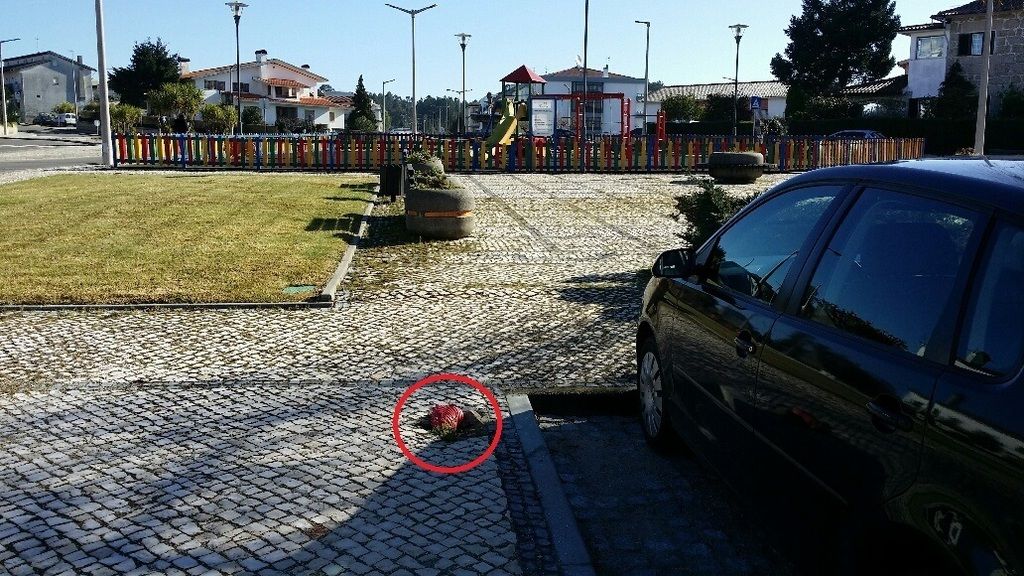

Logo que cheguei a Tábua fui experimentar o ponto de apoio a caravanas do Intermarché, e mais boas notícias, deixemos as imagens falarem por si:
Mas ainda há mais boas notícias. A câmara municipal de Tábua decidiu instalar um posto de carregamento de VE. Os cabos pelos quais vai ser alimentado já lá estão.
E como 3 boas notícias nunca vêm só, uma quarta. Alertei para que finalmente executassem no carro uma campanha que estava pendente, que segundo eles está relacionada com possível corrosão de componentes da bateria. Como sugerido por mim, aproveitaram este tempo para executar essa mesma campanha, estando tudo normal relativamente a este aspeto.

Essa ficha do intermarche é de 16A? está aberta 24h ou é preciso pedir autorização?
Muito certamente virá a calhar quando for ao encontro nacional em Coimbra no proximo mês de junho

Vou ter de verificar quanto sai da tomada, mas parece-me que o meu carro carrega lá a 14 amperes, o mesmo que carrega em casa. A tomada, pelo menos por agora, está disponível 24 horas por dia. Que eu tenha conhecimento, de momento eles nunca a desligam. Quanto a ser necessário pedir autorização, como não existe ainda qualquer limitação de acesso aos lugares, a partir de certa hora ela não é necessária porque simplesmente não existe lá ninguém para a pedir. Quando o supermercado está aberto, eu diria que é melhor pedir. Em princípio não existirá qualquer problema, dado que eu pedi ao gerente que desse livre acesso aos carros elétricos para ali poderem carregar, e ele concordou, mas nem todos os empregados têm conhecimento disso.
Mas caso haja algum problema, a minha casa é uma excelente alternativa.
