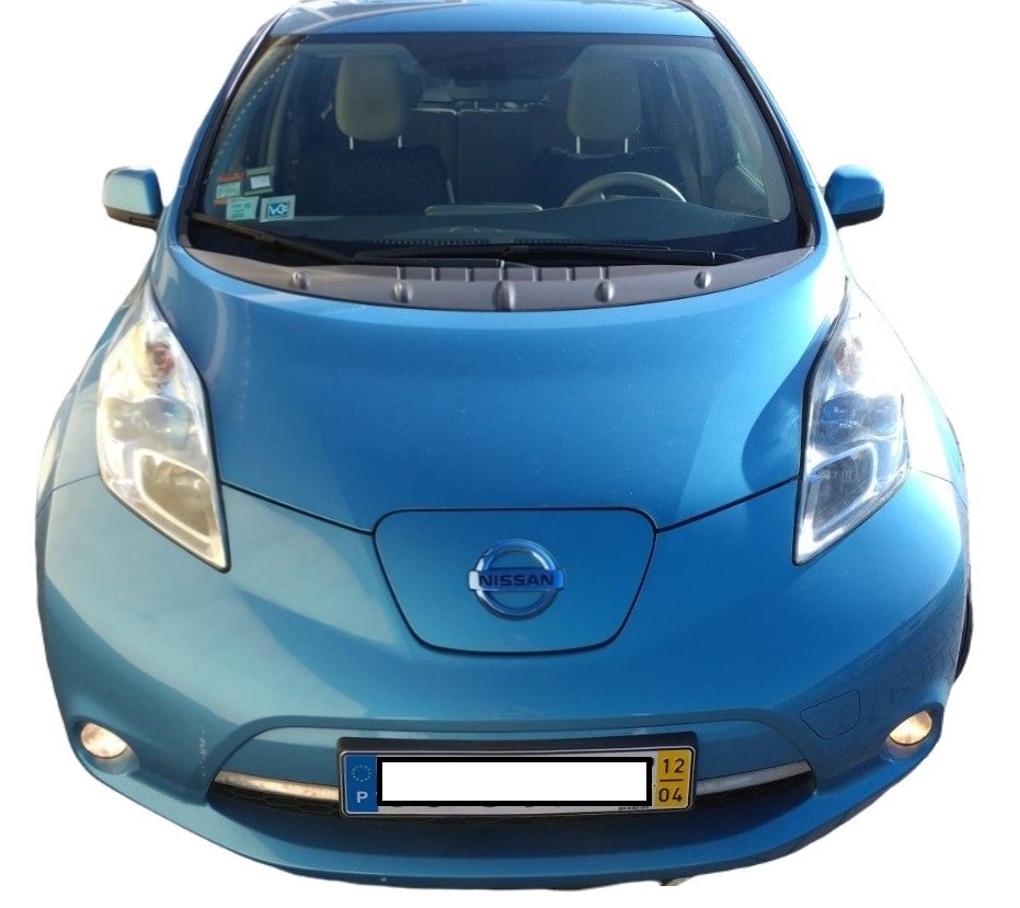

Novidades frescas.... o meu Leaf24 levou uma bateria "nova".
Passou de uma autonomia abaixo dos 30km para um pouco mais de 100km... ;-)
Foi uma solução low cost de modo a torná-lo ainda funcional para mim ou para quem o quiser comprar.
Assim, de um dia para o outro, passou de:
- 4 barras para 9
- AHr de 22,65 para 45,45
- SOH de 34,53 para 69,28
- Hx de 17,06 para 47,30
Recebi-o ontem e vou ver como se comporta a bateria.
Pelo menos, uma coisa que já voltou para além da autonomia, voltei a ter regeneração!
Vou dando novidades por aqui do estado da bateria... e se alguém estiver interessado nele, é neviar uma mensagem privada.
