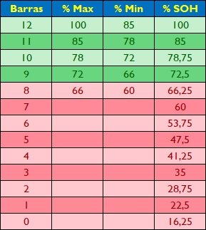

por pemifer
VETL Escreveu: 05 ago 2021, 12:01 Quantas barras perdeu?
Se não houver aí tramóias, pode não ser um mau negócio.
Perdeu 3 barras estará próximo de perder a 4ª.
Relação barras percentagem.jpg (21.43 KiB) Visto 11834 vezes
