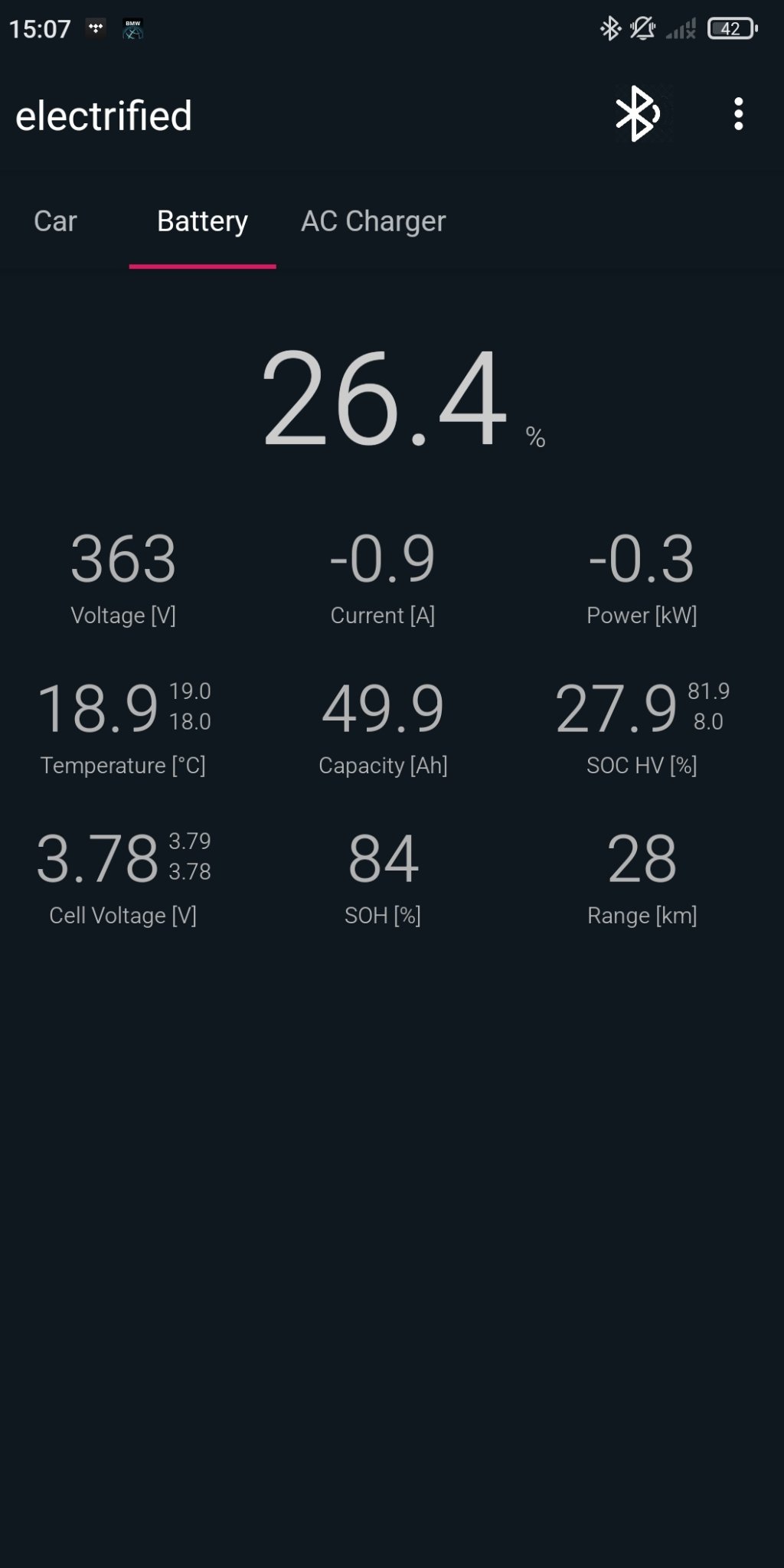

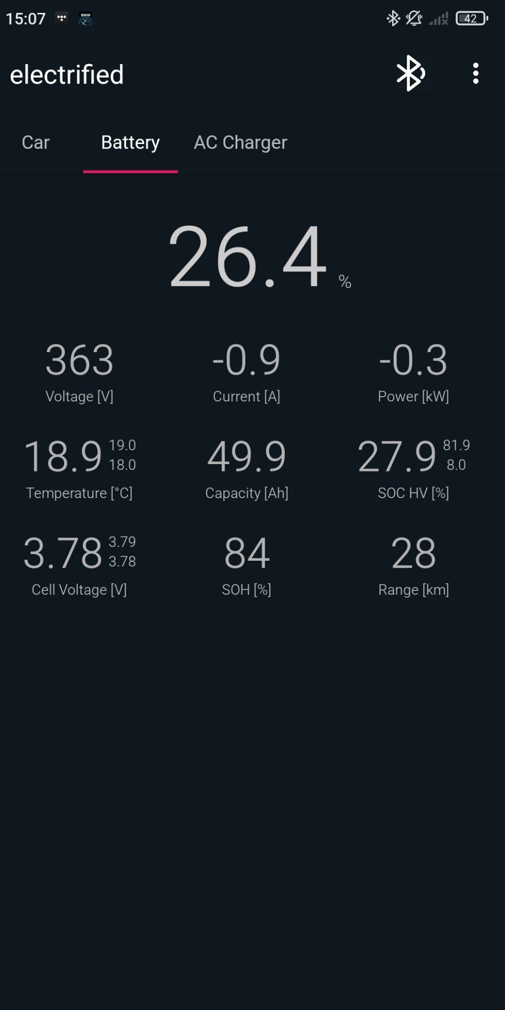

Recentemente surgiu uma nova aplciação para o i3, ainda está muito básico e acredito que irá evoluir em breve, para já apresenta os seguintes dados, que coloco aqui para os mais entendidos em questões técnicas de baterias se prenunciarem..

mafgod Escreveu: 11 mai 2020, 12:22 Se o SOH estiver correto, já perdeu 16% de capacidade (admitindo que em novo tinha 100%).
Se fosse um Leaf, estavas quase a perder uma barra...
Exacto, é a analise que fiz e que está ma linha com o dados do battery capacity.
O que gostava mais de perceber era a questão da "Cell Voltage" o que é que este valor de 3,78 poderá indicar?
A leitura foi realizada para experimentar a aplicação e verificar que dados eram apresentados, será que devo fazer esta analise após um momento especifico (carregamento da bateria) ou será indiferente?
Mensagens: 6660
Re: Experiências com o meu i3 - RD
O cell voltage será a media de todas as células. O que importa mesmo é a diferença da célula mais baixa para a mais alta em SOC muito, muito baixo.

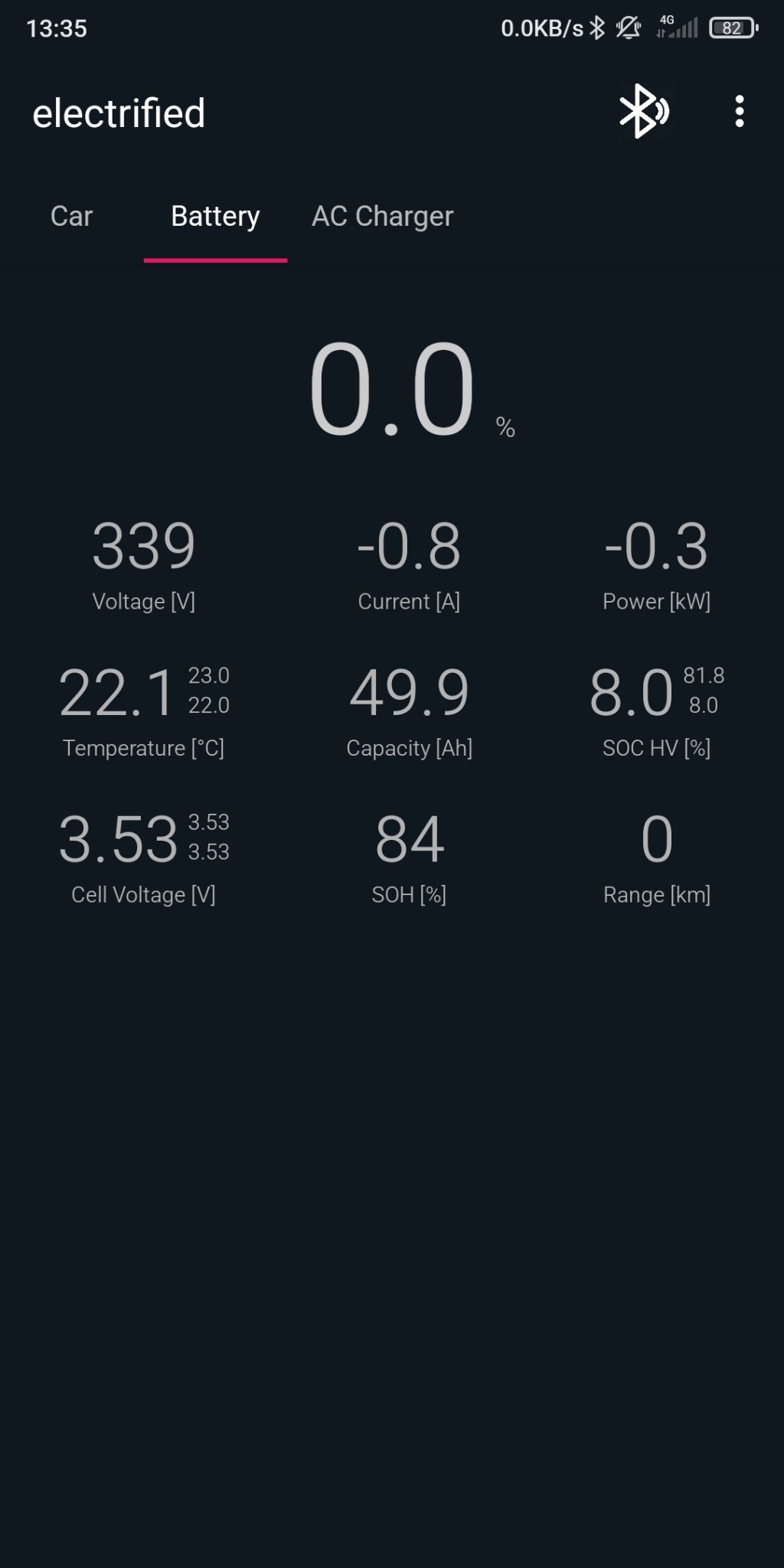

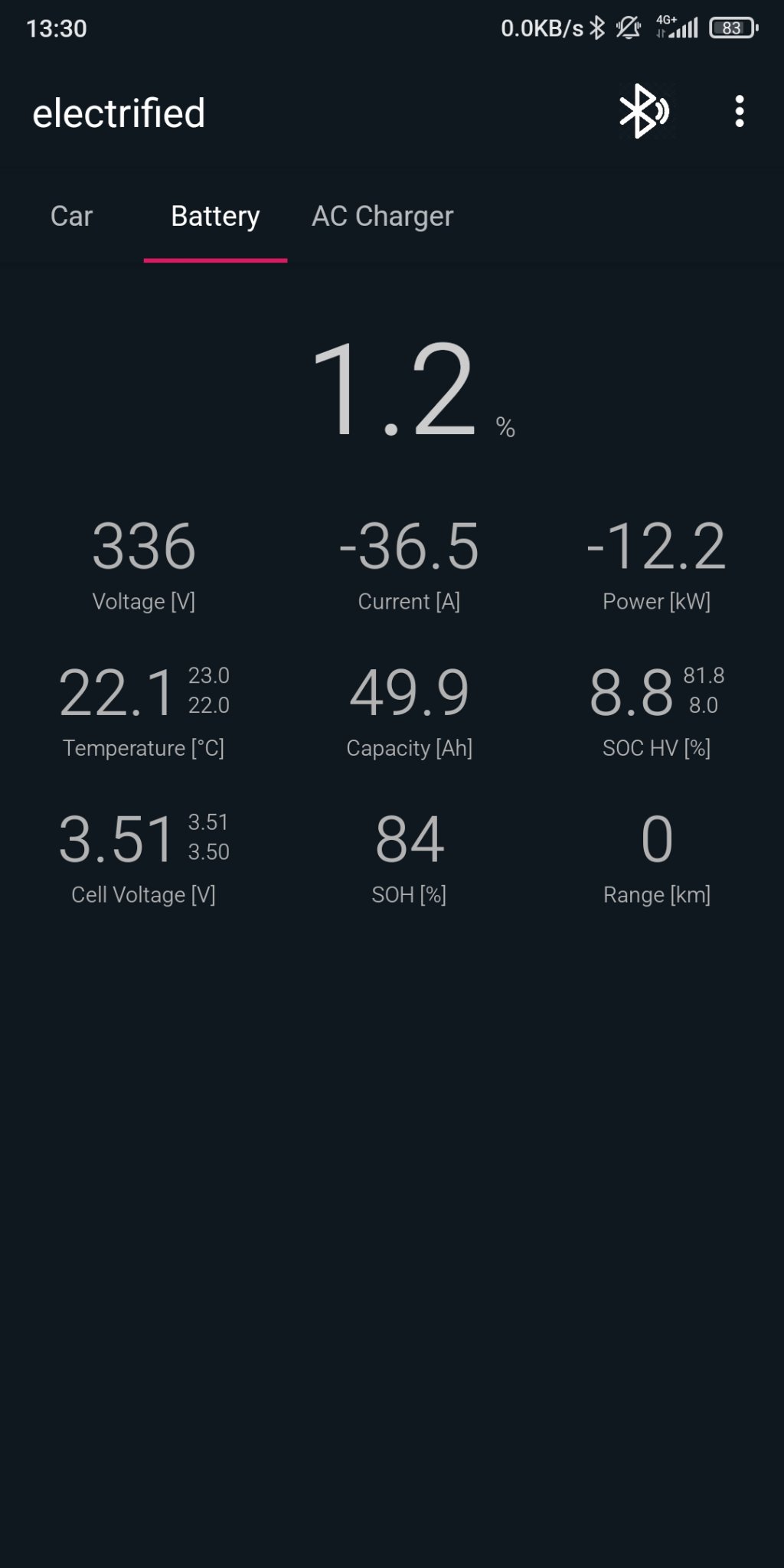

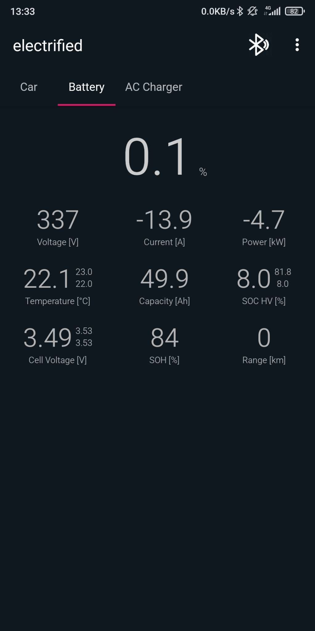

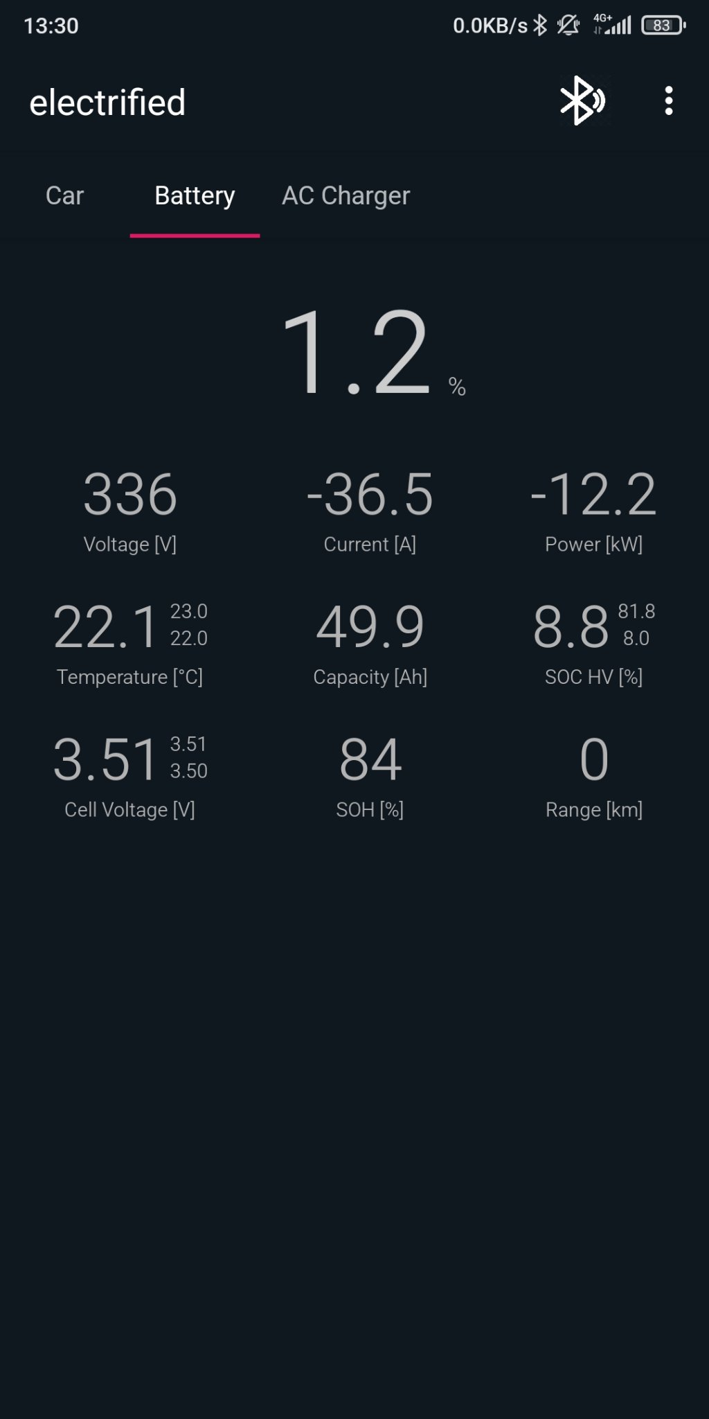

o histórico foi mais ou menos este:
0km de autonomia com 1,5% de Bateria
2 km depois, 0% de Bateria
1 km depois, barra de potência a 0.
Carro parou com... carregador à vista!
Mensagens: 6660
2 considerações:
- desligar-se com 3,53V por célula é uma reserva inferior brutal. Está lá os 8% de SOC
- não ter qualquer desequilíbrio quando se desligou é impressionante :clap:
Mensagens: 10003
Custa a acreditar que ele se desligue com 3,53V por célula, é um valor muito elevado. Dá para ver as tensões nas células todas? Tenho alguma suspeita que os números ao lado da tensão média da célula não são a célula com menor e maior tensão.
Se de facto 3,5V for a tensão mínima, é um buffer de proteção muito grande para baixo.
Falta agora ver os dados com a bateria a 100%.
E parabéns, são dados muito interessantes, especialmente por ser com o mínimo de SOC disponível.

Esta aplicação encontrei recentemente, parece que ainda está em desenvolvimento, mas para já só dá para ver esta informação.
Quando dizem quem tem um buffer ou reserva, isso quer dizer o quê? Que existe uma protecção na bateria? É o tal SOC de 8% que está "Intocável"?
uns minutos antes tirei outro print screens
