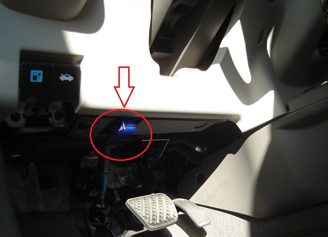

dgalv Escreveu:... Já agora, onde fica a entrada para se ligar o ELM?
No meu fica aqui:
Nos de 2013 não sei se é assim directo ou se estará mais escondida a ficha para o ligar...
Enviado: 21 nov 2013, 14:54
por dgalv
VETL Escreveu:
No meu fica aqui:
O meu é no mesmo sítio, embora seja deste ano, é o modelo anterior.

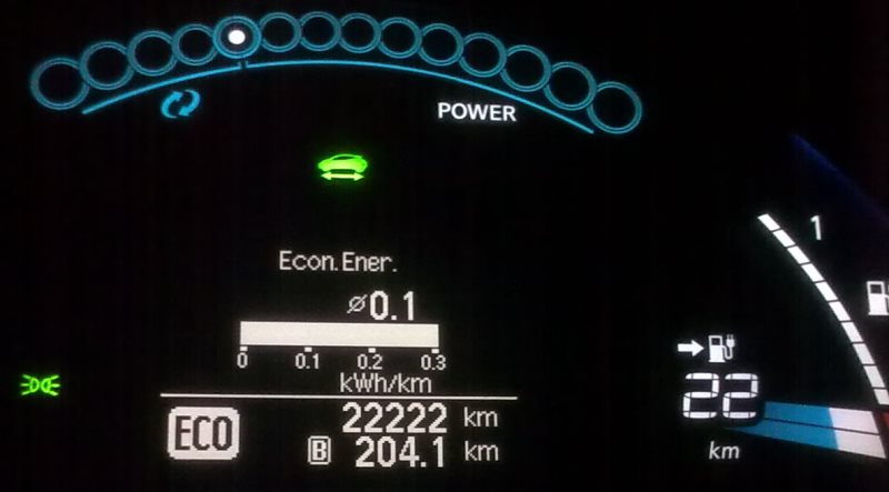

Enviado: 22 nov 2013, 20:32
por VETL
Curiosidade!
Hoje, dia 22:
:o
