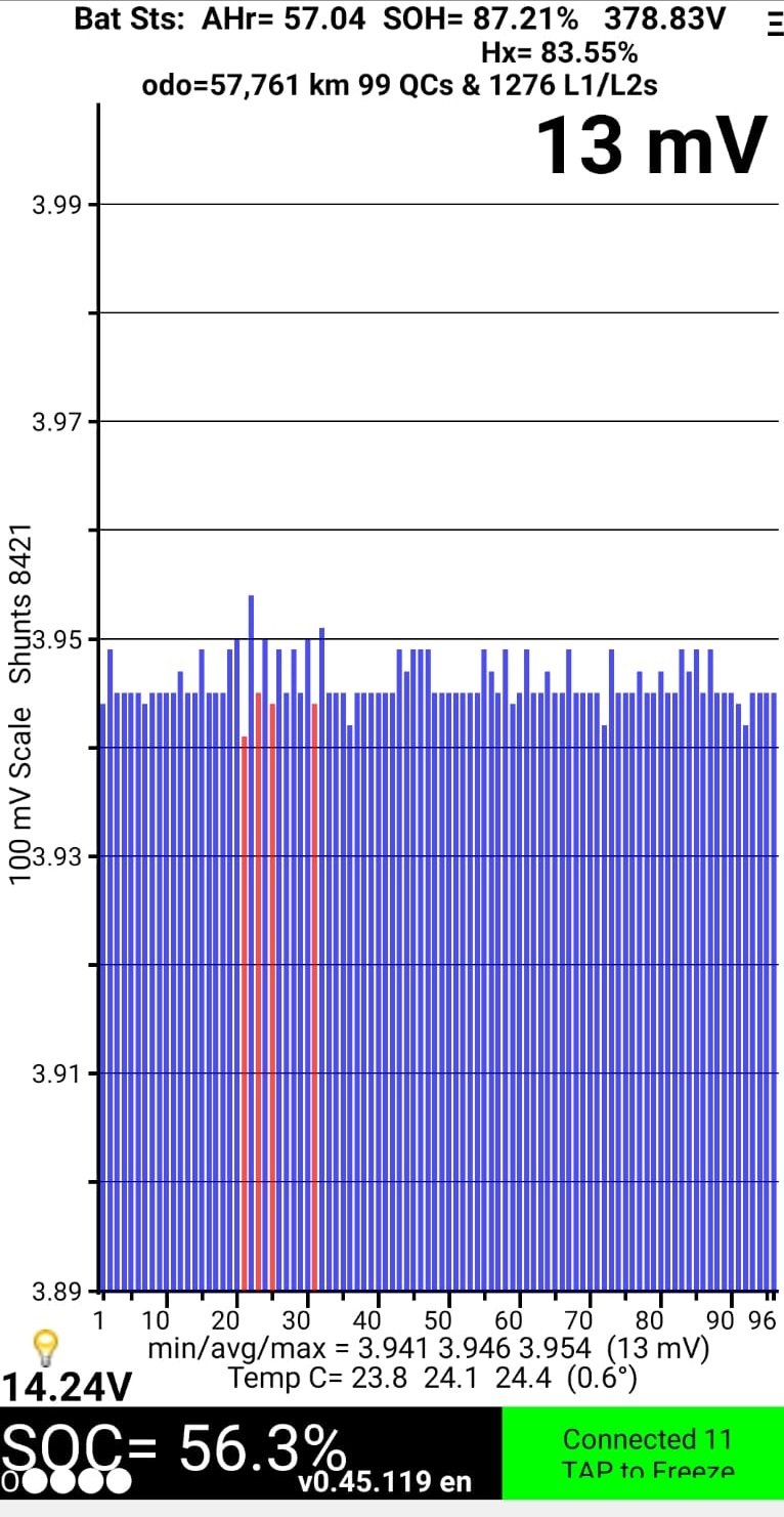

O que acham deste relatório de um LEAF de 2015 que estou a ponderar comprar?
Recomenda-se?

Se esses forem dados reais, a bateria está em bom estado 👍

Identifico o que quer dizer o AHr e o SOHx, as tensões minimas e maximas e os desvios e outros parametros, mas não sei se estes valores estão de acordo com o esperado ou não.

Podem-me ajudar se faz favor com estas infos de um Leaf 30 de 2016. Pouco ainda percebo disto.

Esse carro já fez a actualização de software? Só depois de a fazer podemos analisar melhor, porque parece que está próximo de perder uma barra de capacidade.

Fil Escreveu: 01 nov 2018, 21:58 Esse carro já fez a actualização de software? Só depois de a fazer podemos analisar melhor, porque parece que está próximo de perder uma barra de capacidade.
Nem por isso..ainda falta muito para perder a 1ª barra.. mais de 6% de SOH
