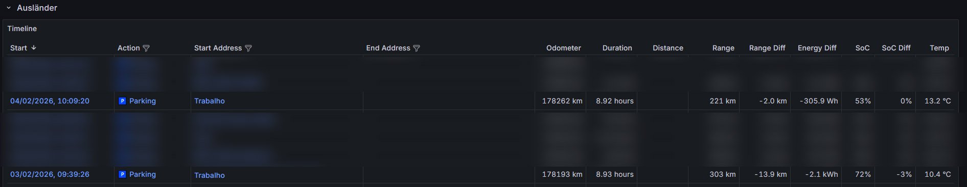

civic Escreveu: 10 fev 2025, 08:08 Tens uma ideia de quanto consome o modo sentinela?
Tenho uma colega do trabalho que o tem sempre ligado, ora a carregar apenas a 10A, deve sobrar pouco para a bateria, não?
Responder a isto novamente passado um ano, mas tenho o TeslaMate a correr desde o início do mês.
Penso que os dados de consumo são sempre extrapolados da diferença entre SOC da bateria vs constante de consumo. :think:
Unfortunately the Tesla API does not return consumption values for a trip. In order to still be able to display values TeslaMate estimates the consumption on the basis of the recorded (charging) data. It takes at least two charging sessions before the first estimate can be displayed. Charging sessions have to be longer than 10 minutes and less than 95% state-of-charge (SoC). Each future charging session will slightly improve the accuracy of the estimate, which is applied retroactively to all data.

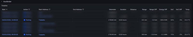

Dois dias seguidos, com e sem, mesmo tempo de estacionamento:
Mensagens: 2362
Perdeu 3% em cerca de 10 horas?
168 000Km's
103 000Km's
Mensagens: 665
civic Escreveu: 05 fev 2026, 10:18 Perdeu 3% em cerca de 10 horas?
Em quase 9h, sim!

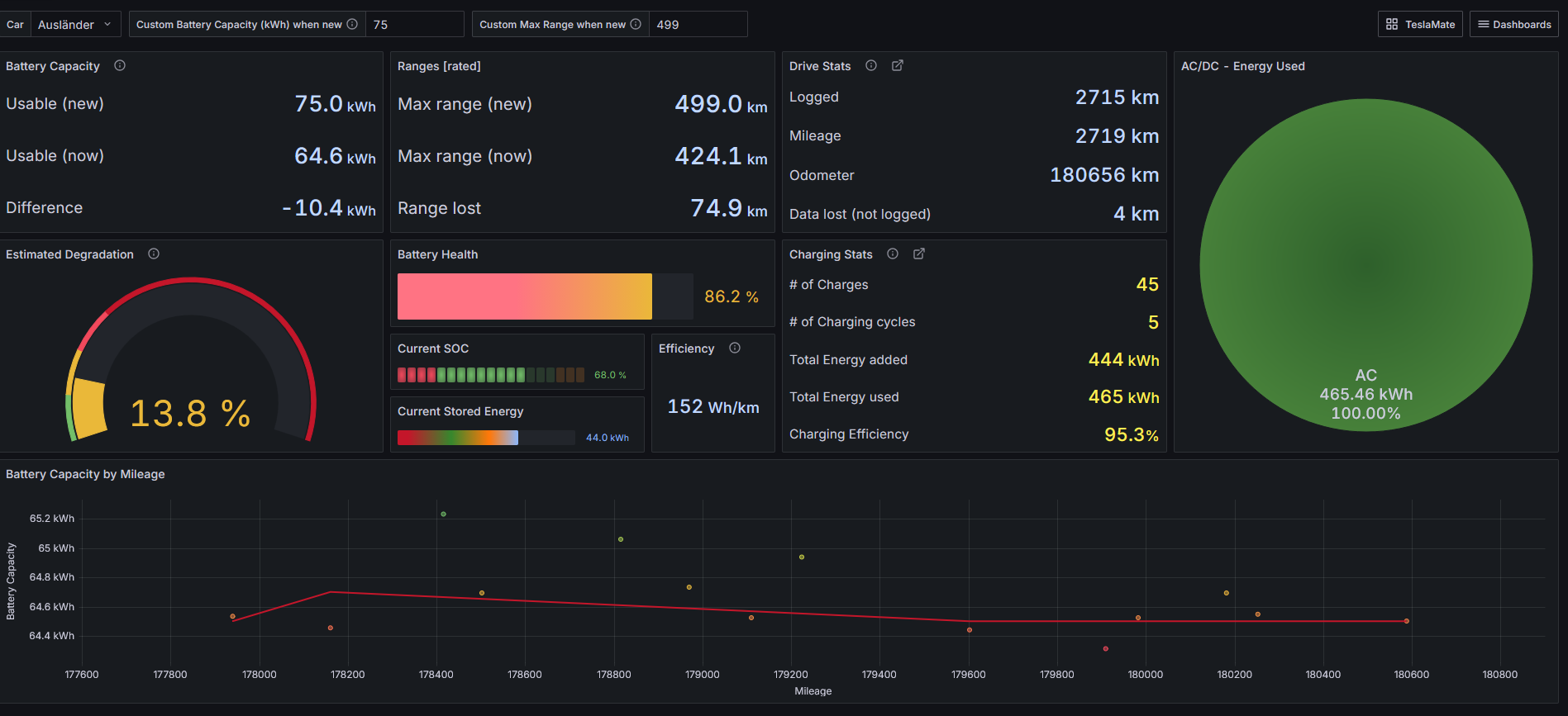

Mais 1 mês, com Fevereiro a ser o primeiro com os registos no Teslamate: Com mais 2366 km registados, estamos a caminho de chegar ao fim da garantia das bateriais este verão: That was fast! :lol:
E falar em baterias (assumi 75 (?) em novo e os 499km), ao longo dos carregamentos o programa vai extrapolando os valores a 100%:
...100% que apenas foram atingidos 1x este mês, como de costume:
Para quem gosta de registar dados, ter isto sempre a correr é um mimo. :mrgreen:
Mas para quem é curioso e gosta de perceber e ver a evolução, o Teslamate introduz mais uma variável: Os dados enviados pela Tesla não incluem consumos instantâneos, por isso os valores tem como por base a variação de percentagem. Como o carro vai escondendo capacidade útil quando a carga da bateria desce (a questão da diferença dos 10% nos posts anteriores), o consumo por viagem indicado no carro lê o que foi efetivamente gasto, já o Teslamate ao ler apenas as percentagens, ignora o valor de "reserva": O valor médio aos 100km é mais elevado aqui do que o indicado no carro.
