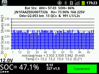

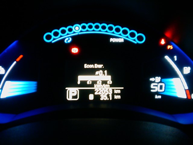

Hoje foi dia em que vi pela primeira vez 4 barras de temperatura.
Saí de casa e elas rondavam os 10-11 ºC.
Porém, a temperatura já subiu e mantêm-se as 4 barras.

O mjr disse hoje noutro tópico:
mjr Escreveu:Nesse caso a fronteira deve estar perto dos 15 graus Celsius. Hoje tinha 15,6 e 5 barras.
Saí de Águeda com 4 barras de temperatura e cheguei a Aveiro com 5.
Mais ou menos a meio do caminho verifiquei que já estava com 5 barras e até fiquei curioso acerca desta questão, mas a intensidade do trânsito não me permitiu dar atenção ao LeafSpy e depois passou-me.
Mas como o log serve para alguma coisa, fui consultá-lo e então é assim:
Saí de Águeda com a média dos 4 sensores nos 13,57 ºC e cheguei a Aveiro com a média nos 14,30 ºC.
Consultando a localização gps do log onde me lembro de ter visto as 5 barras, consigo aferir que a média dos 4 sensores é 13,67 ºC.
Partindo do pressuposto que as barras de temp.ª variam em função da média registada pelos 4 sensores, aposto no intervalo 13,57 - 13,67 ºC para a zona da mudança de barra.
No entanto, como o log é de minuto a minuto e a temp.ª está sempre a variar ligeiramente, admite-se que isto possa não ser bem assim.
E o pressuposto é muito simplista e deve estar errado. Acho que a mudança de barra deve obedecer a um algoritmo mais elaborado senão haveria alturas em que a quinta barra estaria sempre a piscar e isso não acontece.

No meu hoje e manha tinha 14,5 e 4 barras. Suspeito que ao aumentar a degradação também os valores de mudança de barra vão subindo. No início do Verão ele mudava para 6 barras aos 25ºC, mas agora já é a mais de 26ºC. Provavelmente é assumido que quanto maior a degradação da capacidade mais esta se torna resiliente à temperatura e daí o aumento das temperaturas para a mudança de barras.

Pois faz sentido.
Outra coisa que tenho notado nesta altura e que estou desconfiado que seja por causa da baixa da temp.ª, é que a regeneração diminuiu acentuadamente.
Hoje por exemplo saí de casa com o pack com menos de 10ºC e praticamente não regenerava. Só o fazia em desaceleração até aos dez, dez e pouco KW (1 ou 2 bolinhas na consola central), sendo que se metesse o pé no travão nada acrescentava à regeneração como era habitual com menos de 80% de carga.
Será que tem alguma coisa a ver?
Enviado: 21 nov 2013, 09:22
Tem tudo a ver. A regeneração é progressivamente cortada com o abaixamento da temperatura.
