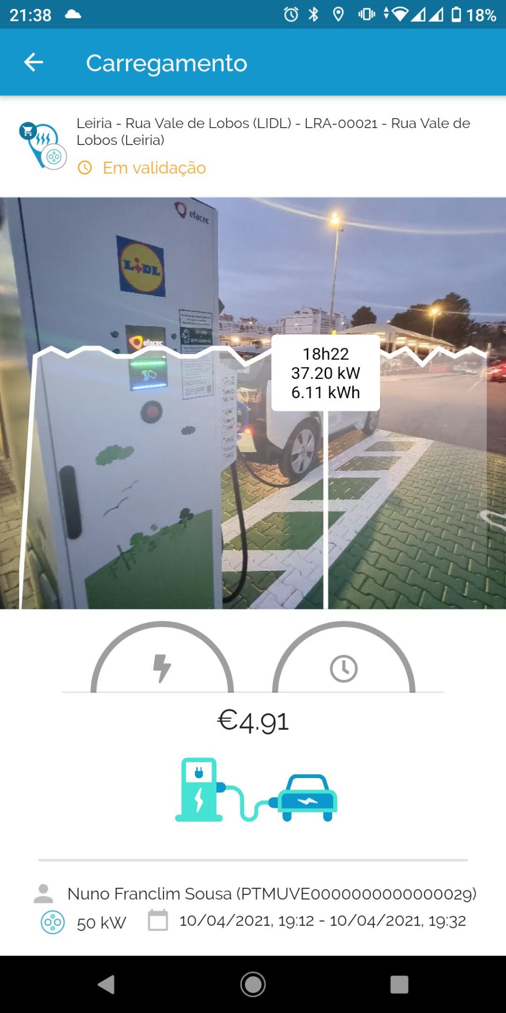

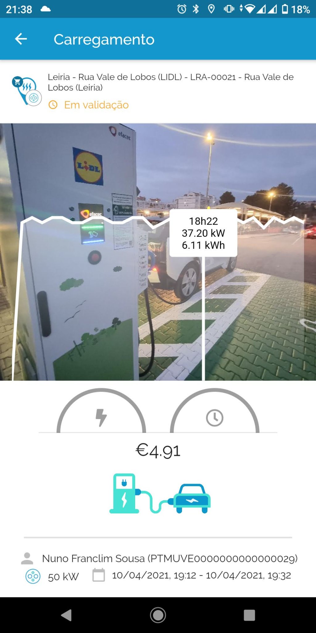

Já agora, fica a nota que no 5 carregamento a miio registou um grafico "flat" nos 37kW o que me parece que tenha sido o carro a limitar a potencia porque normalmente vai aos 43/45kW
