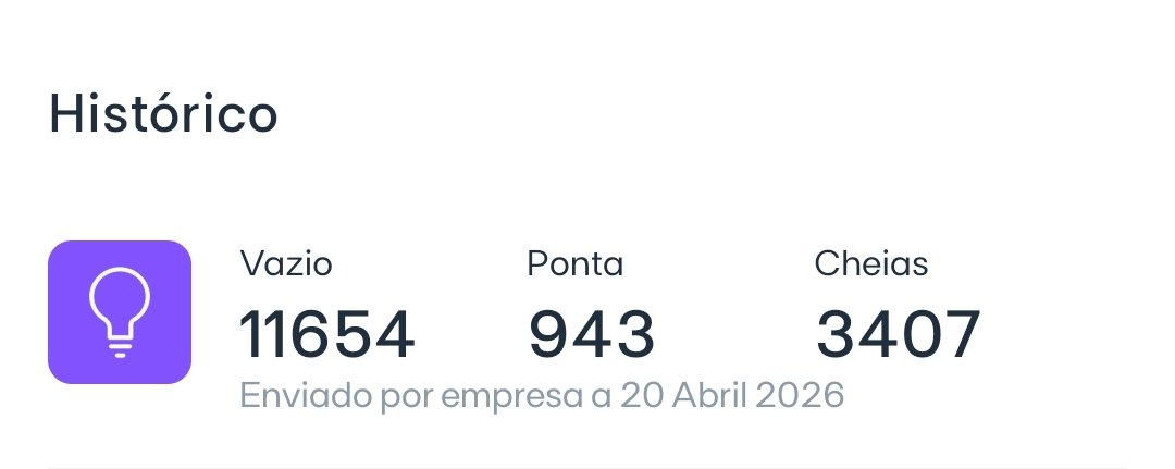

Se o mês passado já não consegui fazer contas, este mês ainda pior. :shock:
Há uns dias atrás recebi um email da EDP a informar que não lhes tinha sido possível enviar a factura deste mês na data normal, mas que em breve esta seria enviada.
Qual é o meu espanto que ao ver a factura tenho um valor absurdo para pagar em comparação com a factura do ano passado. São mais 40€.
O mais grave é que este ano tenho a bateria que me permitiu estar 3 semanas seguidas sem consumir energia para alimentar a casa (só foi consumido da rede para carregar os carros), coisa que o ano passado não existia.
Portanto, eu com uma bateria que me permitiu estar 3 semanas seguidas offgrid tenho para pagar mais 40€ que em comparação com o ano passado.
Na tentativa de ver onde esta o erro detectei o seguinte:
registado a 6/5/2026 no contador da e-redes
11579
925
3299
valor cobrado até 20/4/2026 na app da EDP
11654
943
3407
Conclusão, conseguem cobrar mais energia do que a registada com mais 15 dias (a facturação fecha ao dia 20).
Já estou aqui a ver um grande problema e penso que o erro já vem do mês de facturação de março.
Agora vou ter que andar a tirar registos todos os dias do contador da e-redes para na factura do mês de maio ver se bate certo.
O EVSE do APR tem registo da quantidade de energia de alguns carregamentos, também tenho um medidor só para a tomada dos carros e, em último caso vou ter que usar os dados do inversor para confrontar a EDP/e-redes. 🤦

Hoje contactei a EDP e como tenho um sistema de autoconsumo o problema tem de ser resolvido com a e-Redes.
Ligo para a e-redes e depois de estar mais de 20 minutos a explicar o problema, chegaram a conclusão que o meu contador não envia as contagens desde fevereiro. Daqui tira-se duas conclusões:
1ª e-redes, se o cliente não reclamar ninguém percebe que o sistema não esta a funcionar correctamente.
2ª a EDP continua a facturar como se nada fosse e sem avisar que esta a facturar por estimativa. Portanto, agora é multiplicar isto por centenas, para não dizer milhares de clientes e é a EDP a pôr dinheiro ao bolso que não lhe é devido.
A e-redes não detecta que o contador não envia leituras desde fevereiro, ao dia de hoje não me consegue dizer qual a contagem real do meu contador, e a EDP continua a facturar como se nada fosse.
Já no mês anterior tinha ficado na dúvida que a facturação estava correcta, mas este mês tenho a certeza que não esta.

A última contagem que tenho é de 25 de fevereiro. Daí para frente usaram um advinhometro 🤦
Contas por alto em energia do dia 25/02 até ao dias 6/05 tenho cerca de 130€
Sendo que o mês passado paguei no total da factura ~120€ e este mês tenho + 144€ para pagar...
Re: Paineis fotovoltaicos + Bateria de Leaf
Enviado: 10 mai 2026, 08:37
Deve ser avaria no contador, que não está a comunicar. Como nos meses anteriores gastaste bastante eletricidade a estimativa é muito por alto.
Se enviares umas leituras manuais para a e-redes, eles fazem acerto na próxima fatura e devolvem o que cobraram a mais, e a estimativa passará a ser melhor.
E tens de reclamar com a e-redes... ou por telefone ou no portal (eu prefiro no portal, ao telefone é difícil falar com um humano).
