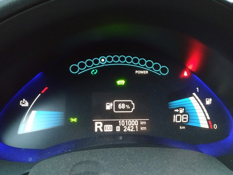

Aqui vai um update, já que ocorreu alguma coisa mais importante, é sempre carregar e andar que nem dá para vir cá escrever nada de novo.
A 2ª barra de capacidade desapareceu. Exactamente 101000 km mostrando o leafSpy 78.61% SOH.
Portanto depois de 19,317km e exatamente 1 ano depois.
Realmente o confinamento baixou drasticamente os km percorridos, mas não baixou a degradação :lol:
1 ano e 20k km arredondando deram 5% de degradação.
Algures na página 3 do DB tenho um grafico com a tendência de degradação. Este mostrava que algures em 10/2020 deveria estar com 80%, está 2% abaixo mesmo sabendo que o carro andou muito menos que andava quando registei a tendência.
Assim sendo, ou a degradação está a acelerar ou então é mesmo "falta de fazer km" 8-)

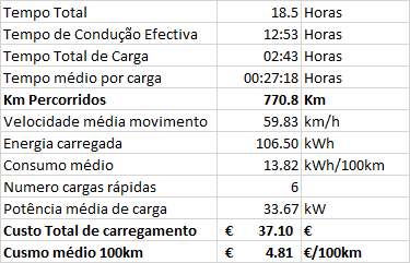

Este fim de semana o meu leaf 30 levou uma porrada para não se esquecer que ele existe é para fazer km :D
Percurso foi Penafiel -> Sesimbra -> Penafiel no mesmo dia (quase no mesmo dia, já que só cheguei a casa às 00h30 :lol: )
Foram 770km percorridos, como não podia deixar de ser pelo prazer da viagem foi quase tudo feito em Nacional (e porque o leaf também não permite muita velocidade)
Ida 3 Cargas em Aveiro, Leiria e Vila Franca de xira
Vinda 3 cargas exactamente nos mesmos locais
Agora com PCR "aos montes" nestes locais permite uma tranquilidade maior (digo aos montes porque quando comprei o carro em 2018 a coisa era bem mais complicada).
Como o pessoal gosta de números, aqui vai o resumo da viagem (nada relacionado com os dados da bateria 8-) )
Como se vê, com um consumo bem contido o custo por 100km ainda é abaixo de um diesel, não sei bem como seria com consumos de AE, mas se o carro também carregar melhor ajuda.
Quanto à bateria chegou ao máximo de 52ºC pelo que vi, isto ainda sem nenhuma barra no vermelho, entre cargas demorei 1h30 +- pelo que arrefecia o suficiente para voltar a carregar. A meio (Sesimbra) esteve parado 2h +- e arrefeceu umas 2 barras.
Sobre o SOH, ficou quase novo com estas cargas, arrancou com 78% às 6h da manhã e chegou a casa com 82.6% às 00h30 :lol:
O valor real deve andar por aí, embora me pareça que o 78% é mais realista que os 82%, se continua assim nunca mais chego à bateria nova :)
