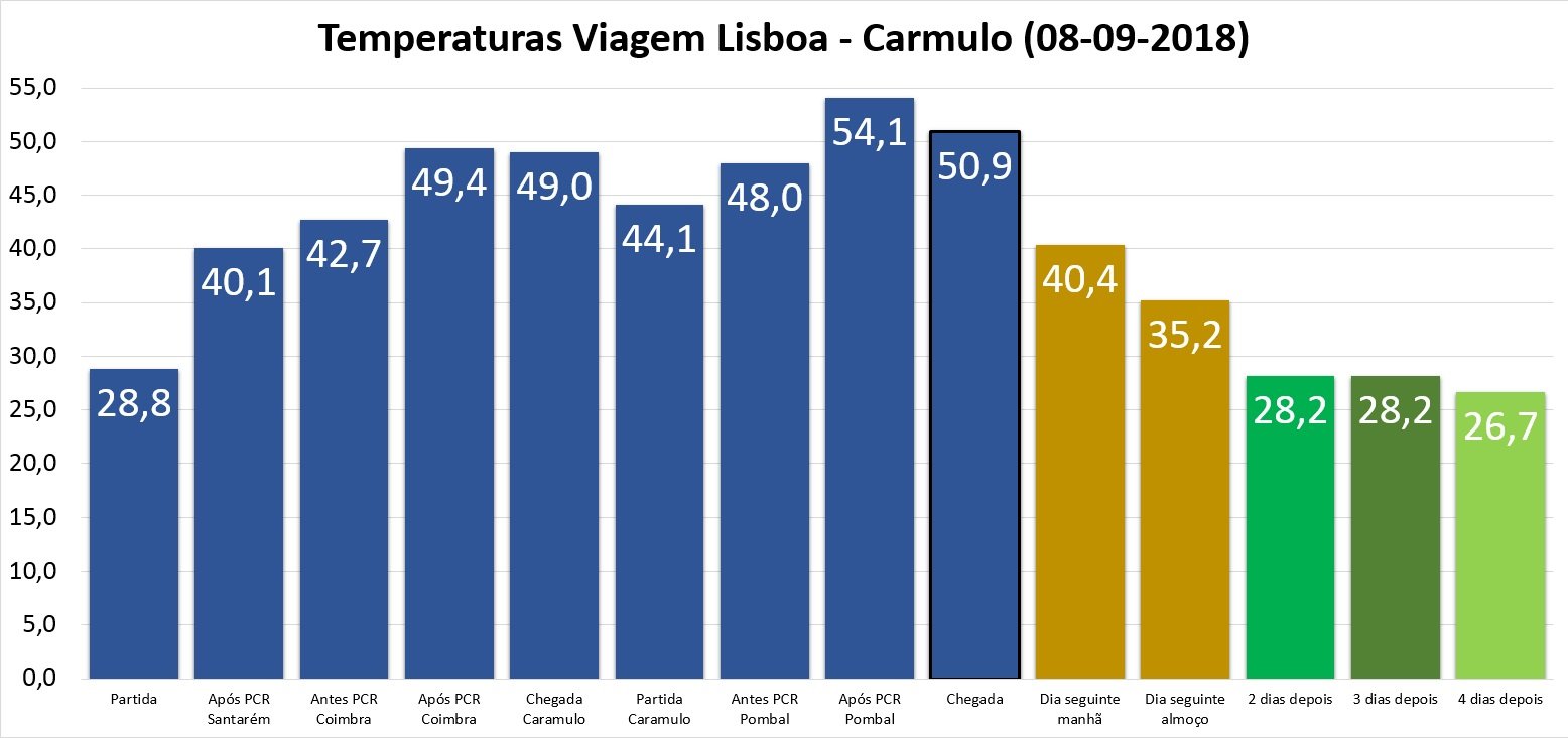

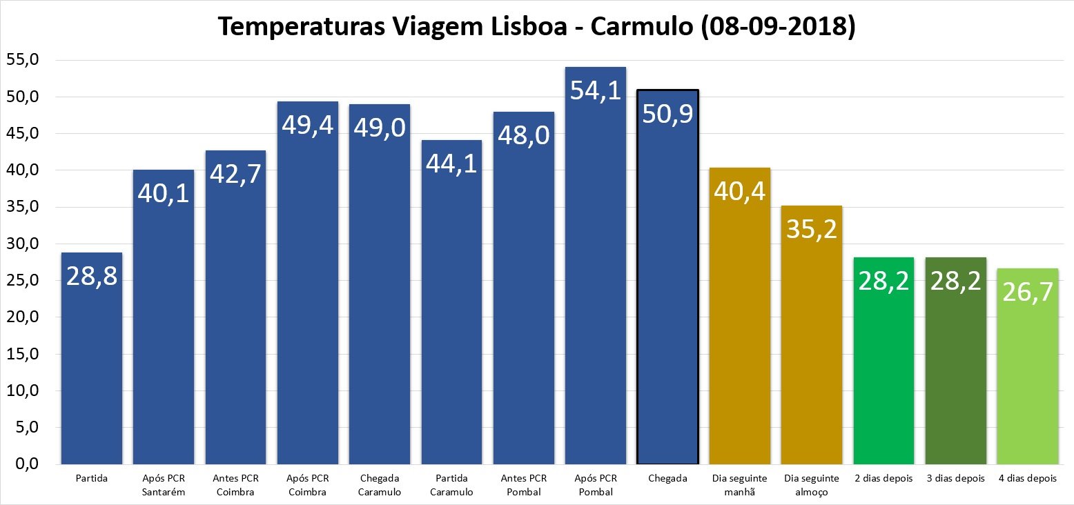

Estas foram as temperaturas registadas na viagem Lisboa - Caramulo e após a viagem.

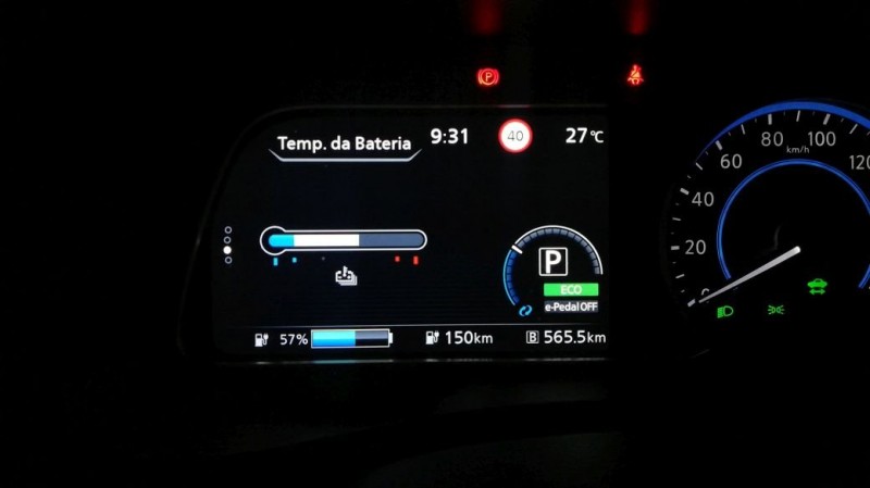

Estava assim o indicador de temperatura na manhã seguinte.
Que corresponde a 40,4º

Saí de casa com 28,8º, como fui a 110km/h deve ter subido um bocadito para a casa dos 30º.
Uma das primeiras vezes que carreguei com este carro ainda vi os 43kw, mas depois disso nunca mais.
Acho que tenho de fazer mais um gráfico dos meus carregamentos e respetivas temperaturas... não sei se tenho todos... :lol: :lol:

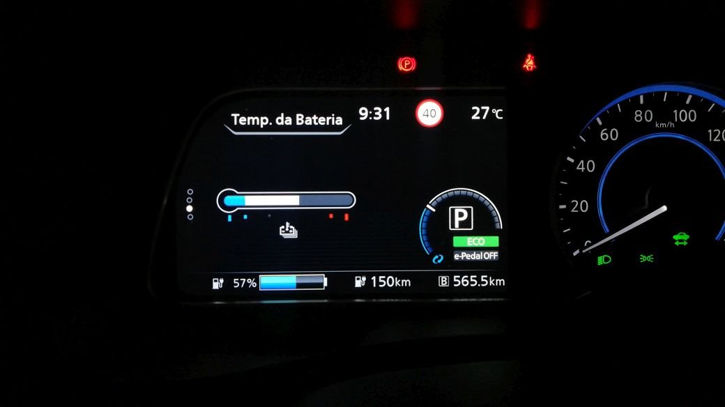

Segundo o ecrã da temperatura, a bateria deveria estar entre os 26ºC e os 36ºC. Esta imagem mostra as diferentes temperaturas:
Ou seja, quando chega a 36ºC a barra sobe um pouco de meio. Por isso como estava a meio ainda não tinha chegado aos 36ºC, supostamente, portanto deveria dar mais de 33kW, mas nem 33kW deu, foi só 32kW, a não ser que tenha subido depois.

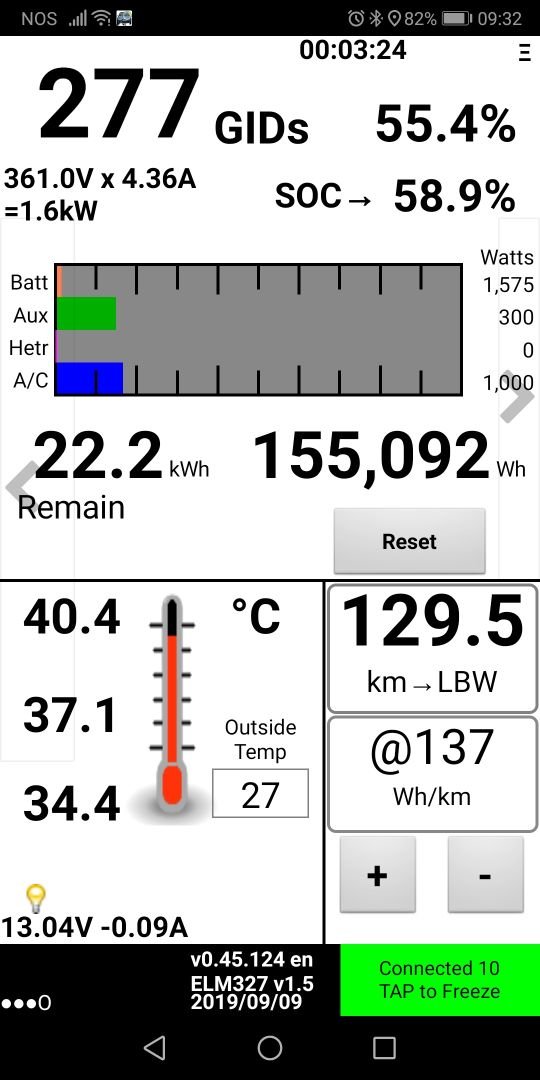

Por acaso, nas imagens do Leaf Spy dá para ver que tinha o AC ligado, na maior parte das vezes, e qual a potência que estava a consumir.
Por exemplo, no PCR de Santarém, estava a carregar a 32200W, o AC estava a consumir 350W e o resto a consumir 100W.
Parece-me que estaria o puxar os 32200W e estaria a enviar para a bateria 31750, alguém que perceba mais do assunto que opine, por favor.
