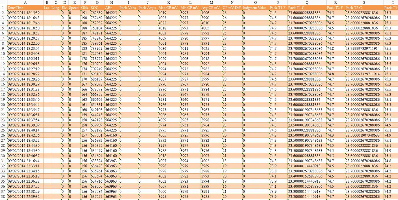

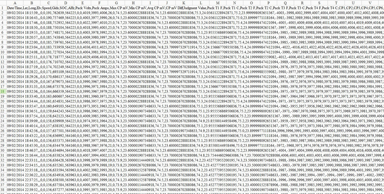

ok já fiz o log mas quando o abro numa folha de calculo fica uma confusão. como faço para aparecer tudo organizado de maneira a peceber onde estão os dados?

ledve Escreveu:ok já fiz o log mas quando o abro numa folha de calculo fica uma confusão. como faço para aparecer tudo organizado de maneira a peceber onde estão os dados?
Pressupondo que estará a utilizar versões recentes do MSExcel, pode utilizar a função "Texto para colunas" no menu "Dados".
Basta ter a primeira coluna seleccionada e seguir os passos do assistente:
- No passo 1 selecciona a opção "Delimitado";
- No passo 2 selecciona a opção vírgula;
- No passo 3, caso necessário, vai ao menu "Avançadas" e indica que o separador decimal é o "ponto" e não a "vírgula" que poderá aparecer por defeito.
Claro que isto poderá depois ser mais ou menos automatizado consoante o domínio do excel de cada um.

Penso que é isto:

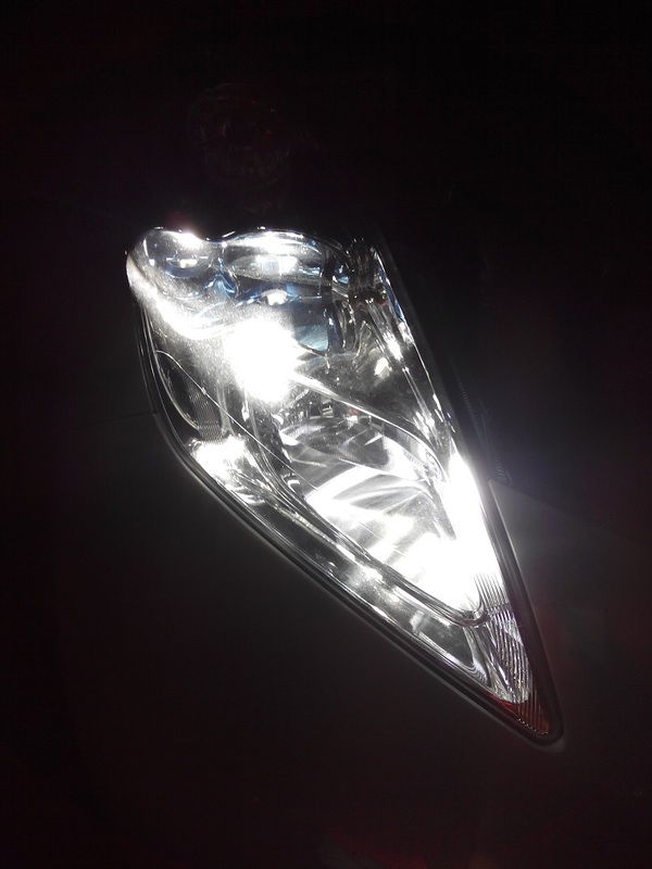

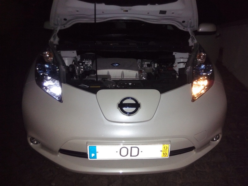

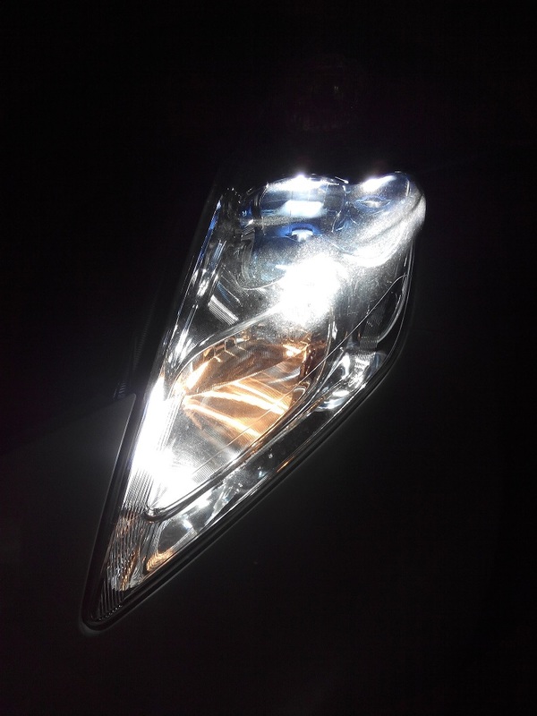

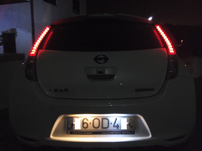

Estou a pensar fazer uns upgrades no que toca às lâmpadas do Leaf.
Na minha opinião fica muito melhor a luz Led.
O que acham destas fotos?
