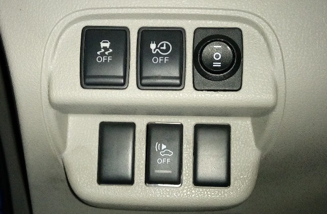

Logo no meu início de Leaf, foi a coisa que mais detestei no carro: http://www.nissanleafpt.com/viewtopic.php?f=7&t=3525
Tinha dito para mim mesmo que assim que a garantia acabasse, essa seria a primeira alteração a fazer.
Com este tópico lembraram-me e, nem é tarde nem é cedo, siga...

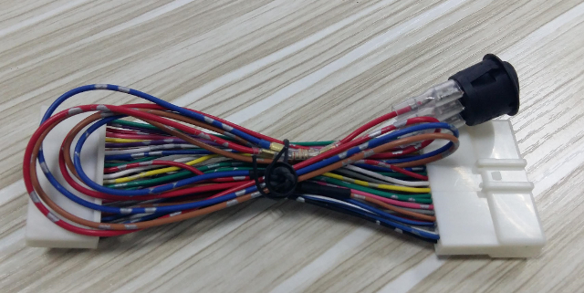

O valor envolvido não é muito amigável mas como já vem a papinha toda feita, com fichas próprias e tudo, é o ideal para alguém como eu que mal sabe ligar uns fios.
A encomenda chegou muito rápido e já tinha o material lá em casa desde o início da semana.
Como tive uns minutos ontem à noite, fui ver este vídeo:
https://www.youtube.com/watch?v=YP2o9yoi15c
e coloquei mãos à obra.
Foi tudo muito rápido e intuitivo. Super simples. É tal como mostra no vídeo. Nem fotos tirei.
Retirei o plástico preto do carro onde está o interruptor e comecei de início a fazer o furo com uma broca mas, como não tinha uma com o diâmetro correto, acabou por ser finalizado com um descaroçador de fruta velhote que lá tinha mesmo à medida. Aqueci o descaroçador com lume e fiz um furo perfeito.

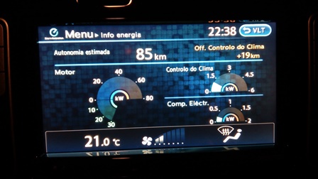

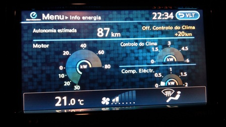

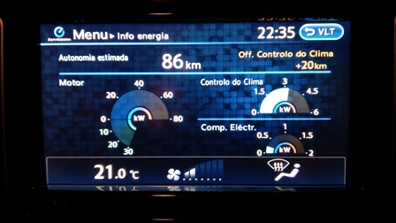

No final, tinha:
- sem aquecimento
- com aquecimento
- a meio gás
Enviado: 20 jun 2016, 15:36
por VETL
lmlr Escreveu:Se comprares MKII, pelos vistos não é preciso.
Certo, só mk1.
Enviado: 20 jun 2016, 23:30
por santanamos
No mk1 o aquecimento tira 20km de autonomia? :shock: não tinha noção que a diferença fosse tão grande com a bomba de calor...! O máximo que vi foi 6km.
Enviado: 20 jun 2016, 23:53
por FullElectric
santanamos Escreveu:No mk1 o aquecimento tira 20km de autonomia? :shock: não tinha noção que a diferença fosse tão grande com a bomba de calor...! O máximo que vi foi 6km.
Correto. O aquecimento nos mk1 é por resistências o que consome muita energia.

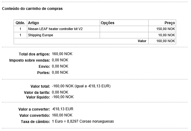

Como a malta está a perguntar quanto custou tudo, está aqui o preço:

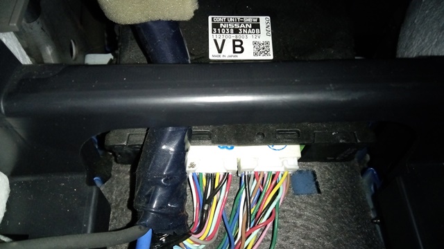

Bem: Lá pelas entranhas dei com esta caixinha:
O que é que isto faz?
Enviado: 21 jun 2016, 02:15
Isso é obviamente uma unidade de controlo :P
Perguntei ao Google e entre opções de compra várias também deu esta
http://nissan-europe.epc-data.com/leaf/ ... 20/31038M/
Fiquei a ver o mesmo... Mas sendo uma centralina, eu não lhe mexia muito :mrgreen:

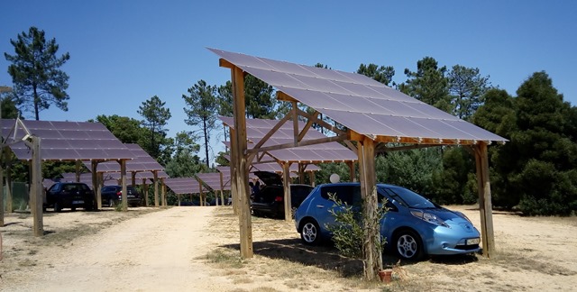

Nada mais havendo a acrescentar, vai-se alimentando isto com painéis solares...
