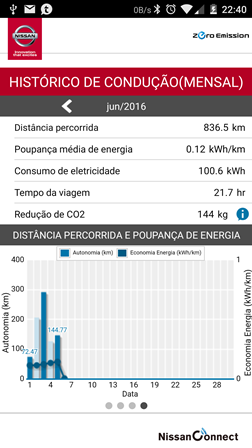

Desculpa a pergunta, mas o meu Connect não me mostra nada no histórico de condução. É preciso activar alguma opção?
- VETL
- Mensagens: 4068
Pá: Eu já nem me lembro das configurações do Carwings no carro.margarett Escreveu:Desculpa a pergunta, mas o meu Connect não me mostra nada no histórico de condução. É preciso activar alguma opção?
Tenho essa informação desde início (muitas vezes pouco fiável na era Carwings) e não me lembro de ter feito alguma coisa de especial para isso.
A única coisa que tenho que fazer é aceitar no disclaimer inicial quando se liga o carro.
Os dados do antigo proprietário do teu carro já foram limpos e o NissanConnect já é teu?
- Mensagens: 6688
Sim. Nem sei se o anterior proprietário chegou a registar o Carwings porque estava tudo em branco. Fiz o registo, o carro foi à Nissan, depois introduzi os meus dados do registo e funciona. Consigo ver os dados de carga, não experimentei o carregamento remoto nem a climatização, mas o histórico de condução aparece sempre a zeros.
Tenho que RTFM
Tenho que RTFM

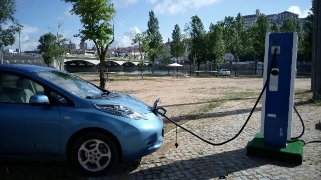

Foi o primeiro a testar o QC20 da Efacec no ENVE em Coimbra:
Ainda bem que moro longe de um PCR, senão...

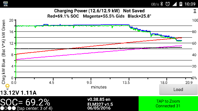

É pá, está no gráfico. Mas se for mesmo necessário eu escrevo...rdias Escreveu:Variação de temperatura do pack ?
- VETL
- Mensagens: 4068
É a linha preta. Começou com 24ºC e acabou com 25,8ºC. Foram menos de 20 minutos carregando apenas dos 40% aos 70% de SOC.rdias Escreveu:linha preta, 25.8º ... e não houve variação ? É isso ?VETL Escreveu:É pá, está no gráfico. Mas se for mesmo necessário eu escrevo...rdias Escreveu:Variação de temperatura do pack ?
No histórico de carregamentos rápidos do meu carro, apenas um foi realmente mais violento do que estes pois foi o único que esteve 20 minutos com potências acima de 20kW: De resto, os carregamentos rápidos do histórico do meu Leaf estão normalmente menos do que 10 minutos acima de 20kW. O segundo mais violento foi este em Leiria no dia do ENVE2015 e só esteve 12 minutos acima de 20kW: Portanto, meia dúzia destes QC20 para o meu Leaf por aí espalhados seria mais do que suficiente...

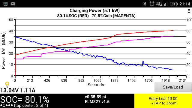

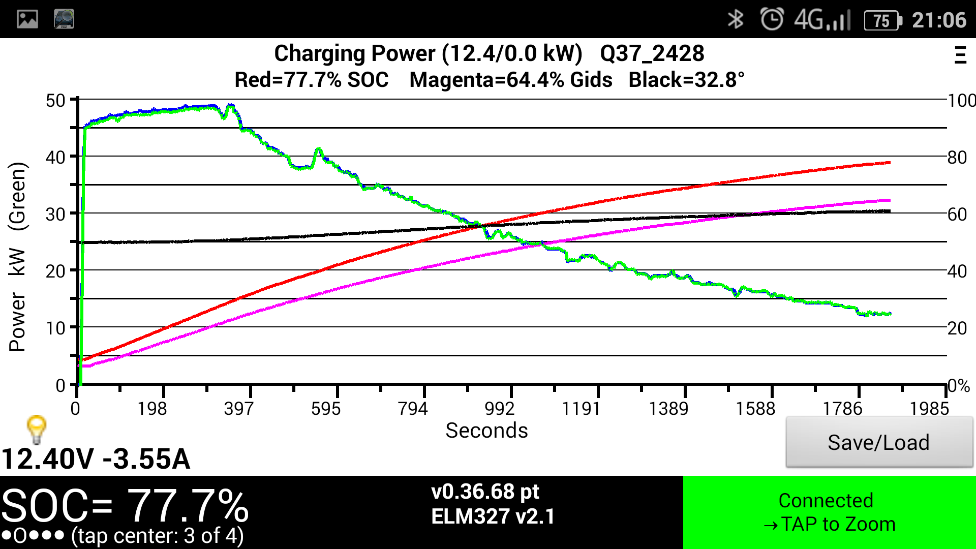

Porque é que na primeira imagem diz ELM327 v2.1 e na segunda diz ELM327 v1.5?VETL Escreveu:[img]https://dl.dropboxusercontent.com/u/405 ... -06-16.png[/img]
[img]https://dl.dropboxusercontent.com/u/405 ... -14-50.png[/img]
Afinal os 2.1 funcionam? Ou só modelos especificos?
- VETL
- Mensagens: 4068
Os azuis v2.1 não funcionam. Só os 1.5!
Os elm's dos outros links que tenho colocado em vários locais do fórum, funcionam...
- Mensagens: 3332
Ok, ótimo, obrigado!VETL Escreveu:Os azuis v2.1 não funcionam. Só os 1.5!
A temperatura só aparece no primeiro gráfico,certo?
Tem a haver com a versão do ELM, ou com a versão da aplicação?
