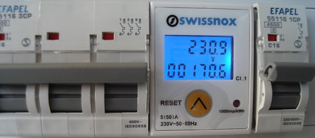

Muito interessante. Que tensão indicava o Leaf Spy como tensão de entrada? Os 245V eram medidos onde?

A tensão lida pelo LeafSpy é idêntica à do contador das fotos acima (onde se vêm os amperes) e do swissnox (abaixo) que está no quadro.
As diferenças entre uns e outros são ridículas.

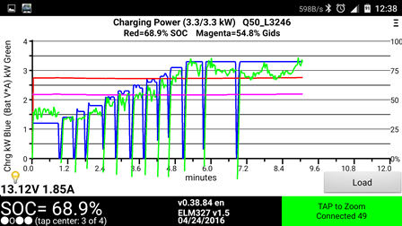

Isto foi feito à hora do almoço utilizando a fase da microprodução que estava a bombar, com a tensão da rede sempre acima dos 245v (em carga).
O Leaf spy registou este boneco:
[img]https://dl.dropboxusercontent.com/u/405 ... -38-52.png[/img]

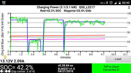

Há dias, quando experimentei pela primeira vez este EVSE, a tensão da rede estava a 225v em carga e mostrava 17,5A. Era tarde e não tirei foto na altura mas registei isto com o LeafSpy (sequência do EVSE - 32A, 6A, 32A e 16A):
[img]https://dl.dropboxusercontent.com/u/405 ... -40-39.png[/img]
Teoria: Se o carregador do meu mk1 "come" mais amperes quando baixa a tensão da rede, significa que ele está preparado para gerir até cerca de 4.000w de potência se lhe abrir-mos as "goelas" do EVSE. Posso concluir isso?
Seria interessante registar também a potencia entregue á bateria em cada patamar. Dá para ver isso no LS certo!!?
Sendo que á potencia mais baixa o que está a ser entregue deve ser apenas uns 2 ou 3A!!

A potência entregue à bateria está nestes gráficos (em kW). Há outros screens onde se podem ver os amperes.
