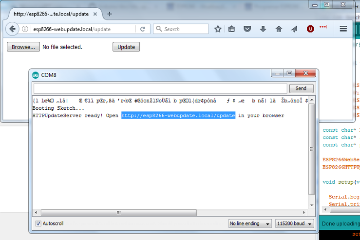

Re: EVSE Colaborativo
Cheguei...Apr Escreveu:Depois fazem upload do sketch WebUpdater com as vossas credencias WiFi de casa para poderem aceder ao ESP8266 através de um browser.
Quem chegar a este ponto responda aqui que eu coloco o firmware adaptado para o chip que está a ser usado e é só fazer upgrade OTA diretamente no ESP e tá feito.
