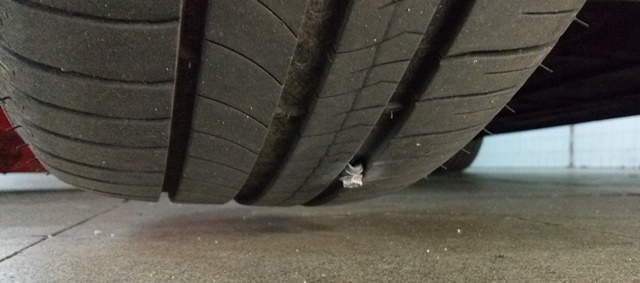

Enviado: 26 jan 2016, 15:51
por VETL
Isto por aqui também não anda famoso.
Mais um:
Enviado: 26 jan 2016, 15:53
por Fil
Em pneus novos ainda dói mais.
Enviado: 26 jan 2016, 15:58
por VETL
Fil Escreveu:Em pneus novos ainda dói mais.
Estes já não são novos.
Já têm quase, quase 27.000Km.
