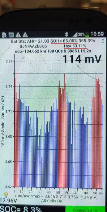

Ontem voltei a aplicar a ementa do SOH mas desta vez mais conservador e realista: 65% (SOH) e 55% (Hx). Tinha visto um anúncio de um da mesma altura e tinha 8 barras (66.25% to 60% = 8 bars).
Hoje, já ao final da tarde (de sol), peguei no dito para validar se ainda se mantinha e... aguentou os novos dados! Embora então para a rua e tentar ir ao "fundo"... sendo que até hoje o fundo era o 1º andar (3.6v).

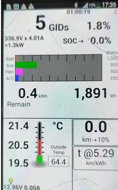

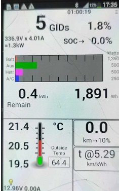

Liga ar condicionado, liga aquecimento (24º), liga todos os faróis e...deixa estar (a sacar 2,3kw com 356.4V e com 8 GIDs!!). Depois de 35min ali a extrair, entretanto apareceu a tartaruga, o dono já estava aborrecido e cortei o teste no seguinte estado:
Fim do teste
Fim do teste

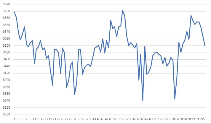

Finalmente consegui ver o estado real da degradação das células. Diferença de 246 mV
Gráfico células
Gráfico células
GraficoCelulas SOC0.jpg (46.37 KiB) Visto 34881 vezes

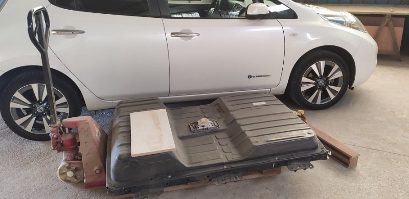

Leak:
Dia do começo do projecto
