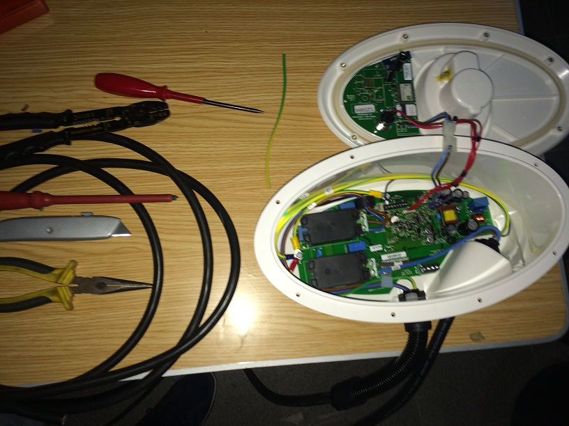

Noutras notícias, finalmente chegou o meu EVSE das £50 do eBay e tive um bocado (à custa de tempo que devia estar na cama) para o ligar e colocar em funcionamento. Falta fixá-lo à parede porque imagino que os meus vizinhos não gostassem de ouvir o berbequim à 01h00 :mrgreen: :mrgreen: :mrgreen:
Entranhas abertas para trocar as pontas de fio que ele traz por um cabo 3x4mm^2 com tomada CEE16 (esqueci-me de tirar o cartão SIM mas funciona na mesma)

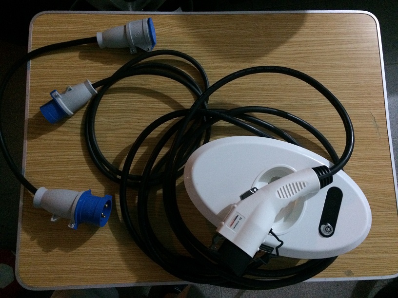

Como tenho na parede uma CEE32, fiz também um adaptador. Tudo feito
Está ligado e a trabalhar. Assim que começou a carregar, o tempo estimado para a carga a 80% passou de 7h30 para 4h :)

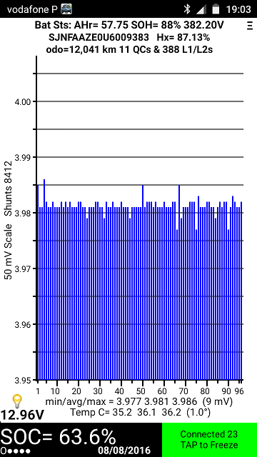

Essas células estão equilibradíssimas! :P

Aconselhava-te a tirar o SIM card, por várias razões, primeiro porque não precisas, depois porque não funciona, depois evita estar a tentar sempre registo na rede móvel, são sempre umas radiações a menos e uns miliwatts a menos na conta... O ideal era mesmo retirar o módulo mas creio que alguém ja indicou que o EVSE deixa de funcionar.
