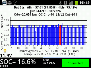

Hoje de manhã tive um percurso adicional não previsto, o que, conjugado com o facto de me ter esquecido do telemóvel no escritório ao fim do dia e por isso obrigado a lá voltar, acabei por fazer 95Km quando tinha saído de casa apenas com 75% da carga.
Ainda assim, cheguei às 19h45m com 17% de SOC.
Passados poucos minutos fiz este screnshot:

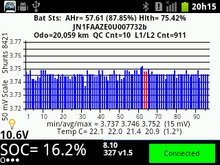

Mais uns minutos, e fiz este:

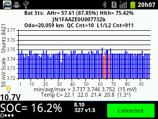

Mais alguns e este:

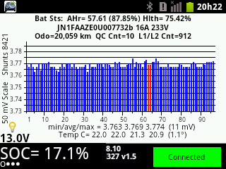

Depois liguei o carregamento e passados alguns minutos este:

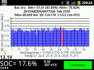

O carregamento continuou...

Para já não está a verificar-se a previsão do Malm:
Malm Escreveu:Pela experiência que tenho no meu, a diferença da 32 para as outras vai ser cada vez maior, à medida que desce o SoC.
Enviado: 22 out 2013, 22:37
A razão é que essa célula parece ser mais forte que as outras e por isso apesar de estar menos carregada com SOC maiores, perde menos SOC ao longo da descarga e por isso aos 16% de SOC já está igual às outras. É o mesmo que acontece no carro do vitormcpinto.
