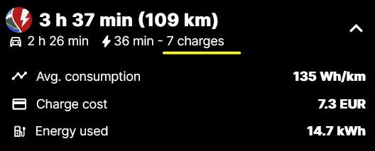

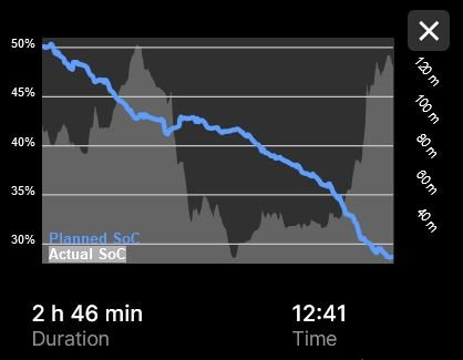

Voltei a pegar no ABRP e corrigi algumas configurações para tentar replicar a degradação... eis o resultado:
https://abetterrouteplanner.com/?plan_u ... 6769e5b236
Nonnus Escreveu: 20 ago 2024, 17:48 Sinceramente acho que tem muito para correr mal. Se fosse uma viagem de 50km com muito jeitinho (atrapalhar o trânsito 😅), com várias paragens para carregar talvez conseguisses. Agora 150km num percurso que se calhar nem conheces bem...
VCI para baixo conheço bem e as alternativas... VCI para cima, conheço mais ou menos a N14. Ali depois da Maia até Leça do Balio tem ali um desce e sobe jeitoso, que com a segunda carga em Maia, deve dar para "segurar" um pouco as voltagens. Há também a subida depois da Trofa (dos 40m até aos 120m)... já adicionei carga no posto em Trofa... de resto, o caminho é descendente até ao Porto.
Tenho como variáveis a degradação a 50% no ABRP (mais não deixa) e carga até aos 40% e limite mínimo do SOC nos 15%... ou seja, limitar as configurações do ABRP. Na prática, equivale aos 80% do SOC no carro, fazendo contas de merceeiro.
