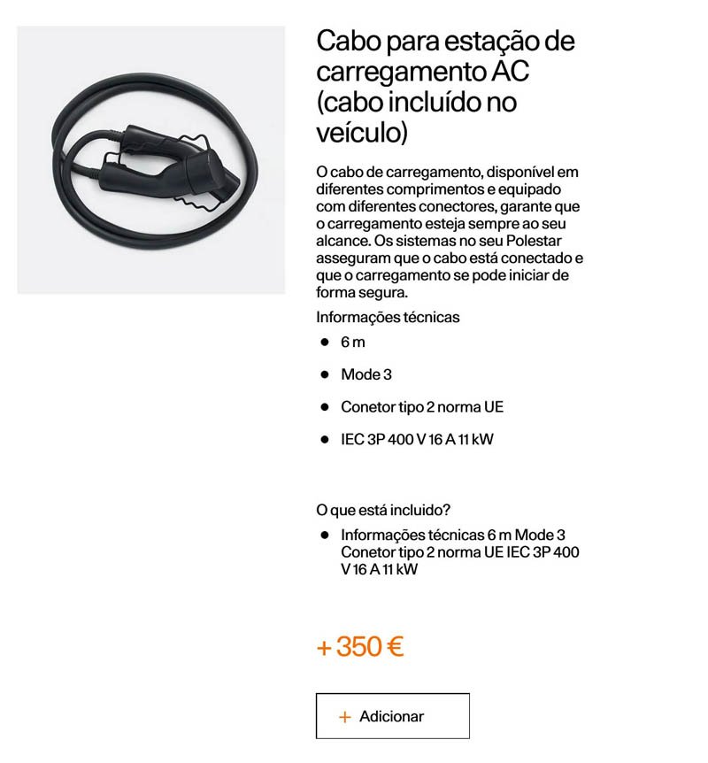

Em Portugal os PCUR de 180kW é para arquiteturas de 800V sendo que para 400V tem potência de 80kW. Verdade seja dita é que na maioria dos carros a curva de carregamento à velocidade máxima é por um curto espaço de tempo sendo quase insignificante ter velocidades muito altas. É preferível ter um carro com uma curva de carregamento linear desde o inicio até ao fim, do que ter um pico por breves minutos a uma potência muito elevada e depois ter potências miseráveis no resto do carregamento.
Deve de haver alguma confusão com o cabo mennekes type2/type2 para carregamento nos PCN´s.
Não faz sentido nenhum o carro carregar até 11kW e ter um cabo que apenas suporta 3.6kW (16A), isto era extremamente mau. Até porque assim sendo das duas, uma. Ou tinha de ter sempre em atenção e limitar a potência de carregamento a 16A no software do carro (caso este o permita), correndo um grande risco de o cabo derreter e começar arder, ou então esse cabo dá informação ao carro que apenas suporta 16A. Mas isso torna os carregamentos em PCN mais onerosos. Podendo carregar a 11kW nunca ia carregar a 3.6kW.
Não terão feito confusão com o EVSE que de um lado é shucko e do outro é mennekes type2?

...Não, não há confusão.
Ao que parece, existem 2 “part numbers” da Polestar para o cabo “Tipo2/Tipo2”, um de 16A e outro de 32A.
Acontece que é precisamente o de 16A trifásico que está listado como incluído na compra do carro o que, como disse o Nonnus, será bastante limitativo.
Isto parece ser comum, com toda a gente a queixar-se. Alguns mercados, por vezes mas nem sempre, têm tido o cabo de 32A incluído, mas, a fazer fé no site Português, em princípio não irei ter essa sorte.
Bem sei que os carregamentos em PCN serão residuais, mas convinha que, quando precisasse, tivesse um cabo que me permitisse usufruir de uma valor de potência de carregamento mais próximo dos 11kW limite do carro.
Assumo que os PCN de corrente alternada sejam monofásicos, certo?
Assim sendo, parece que a primeira coisa que terei que fazer, será adquirir um cabo Mannekes, monofásico, de 32A. (sempre são mais baratos do que os trifásicos).
Claro está, irei aplicar um bocadinho de pressão na Polestar PT sobre esta questão mas temo que os cabos venham em “bulk” da China, sem opção.
Obrigado pela ajuda.

Depende. Há monofásicos e trifásicos sendo que os mais recentes penso que já sejam todos trifásicos (não tenho a certeza).EVOKhan Escreveu: 07 abr 2023, 12:20 Assumo que os PCN de corrente alternada sejam monofásicos, certo?
Por exemplo os PCN de 22kWh tem três fases de 7.2kW. Carros monofásicos quando se ligam a estes postos apenas usam uma fase, carros que suportem trifásicos usam as 3 fases. No seu caso como o carro suporta trifásico faz todo o sentido comprar um cabo trifásico para poder atingir os 11kW.
