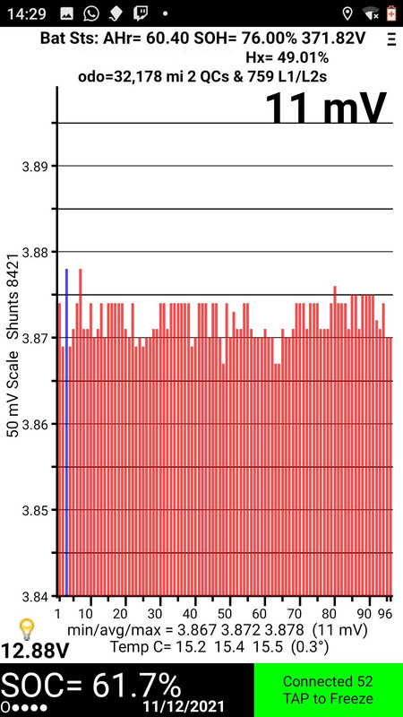

Amigos,
Leaf 2016 Acenta mas já com a última atualização de firmware.
O que dizem? preço 13500€ :oops:

Parece-me bem o estado da bateria. Quase nenhumas cargas rápidas e até poucas lentas também. 10 barras e um SOH de 76% que provavelmente é um pouco mais devido ao pessimismo do BMS dos leafs.
Quanto ao preço, não opino, mas essa bateria está muito boa.

MRider Escreveu: 13 nov 2021, 08:01 Esse print não bate certo. Tem muito poucas cargas efectuadas. Provavelmente levou reset. Precisa de mais testes. No mínimo um teste de autonomia...
Não sei se não bate! O carro tem poucos KM (51785) faz lá uma média aos 759 carregamentos.
O carro fez ~10000km por ano, 863km por mês, 28km por dia. Os 759 carregamentos mesmo considerando a contagem de 2 carregamentos do temporizador e carregamentos apenas a 80% acho que é possível.
Atenção que não estou a dizer que é ou não é real, estou apenas a dizer que acho que é possível.

Hoje vi este mas também não parece muito "católico"...
Mensagens: 703
Re: Pedido de opinião Leaf 30kw v2
Passava este último.
A célula pode ser recuperada com o tempo salvo erro, mas 66% e 34% de Hx.. :hand: :think:
