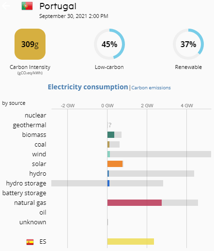

Depois da criação do mercado ibérico, o preço é apenas um para Portugal e Espanha.
O problema é que este último mês temos tido pouco vento.
Olha como está o mix energético hoje:
Temos a produção solar praticamente na capacidade máxima, a eólica e hídrica a funcionar com potência residual, o grosso da produção a ser assegurada com gás e quase a mesma potência da nossa produção a gás a ser importada de Espanha.

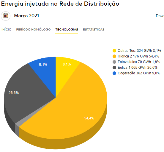

Depende muito das condições climatéricas.
Essas notícias sobre a maior parte da energia de fontes renováveis saem em meses ventosos.
Portugal tem muita potência eólica e hídrica instalada.
Em meses ventosos e com as barragens cheias é praticamente tudo renovável.
O país já chegou a estar dias seguidos ininterruptamente com energia 100% renovável.
Assim ao calha fui ver como estava o mix energético em Março:
54,4% Híddrica + 26.6% Eólica + 1.8% Fotovoltaica = 82.8% Renovável
Além disso mais 9% da Cogeração era combustível fóssil que seria em grande parte queimado de qualquer maneira (é utilizado calor residual de processos industriais para produção de energia elétrica).

RJSC Escreveu: 30 set 2021, 16:19O problema é que este último mês temos tido pouco vento
(...)o grosso da produção a ser assegurada com gás(...)
Não é este mês, é já há muitos meses.
O "problema" (problema entre aspas porque é uma coisa boa em parte) é que se desligaram centrais de base, daquelas que fornecem o lastro do consumo, maioritariamente a carvão. As de GN sempre foram principalmente as de pontas, as que arrancam e param rapidamente para encher os picos do diagrama, mas que agora estão a fazer o trabalho de "base" porque não há vento e não há hídrica (segundo consta, por motivos bem dúbios em alguns casos...).
Não há solução que não passe pelo nuclear. As renováveis intermitentes são uma excelente ideia, mas depois "não há vento". Vamos andar a pagar esta factura muito, muito tempo. Nós, e o ambiente.
Sim, mas a média é miserável. "meia duzia" de dias consecutivos é excelente. O site da EDP (não é notícia nenhuma, fui lá ver agora porque estávamos a discutir este tema neste tópico) diz que são 2 trimestres acima dos 71% de não renováveis. 2 trimestres é meio ano.
Não é fiável. Com tu próprio concluis, não há vento e não há água nas barragens, acontece "isto". Só que isto não é viável. Para o ano vamos todos pagar electricidade ao dobro do preço.
