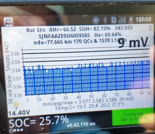

O meu Leaf está parado desde o dia 14 de março.
Hoje fui visitá-lo e tinha a bateria de 12v morta, com 2v.
Neste período já teve outras visitas e tive sempre o cuidado de ver como estava a bateria. Estava sempre acima de 12,5v. Nunca lhe virei as costas sem antes lhe forçar o carregamento com o DC/DC, ligando esguicho e escovas limpa vidros. A última vez foi talvez 3 semanas +/-, não me recordo bem.
Há alguma hipótese da bateria de 12v ressuscitar agora ou é completamente para esquecer?
Só uma curiosidade: A última grande paragem dele foi de maio a setembro do ano passado, sem qualquer stress quando foi para ligar.
Agora ficou assim:
Outra questão: O DC/DC dá-se bem com um carregador externo?
