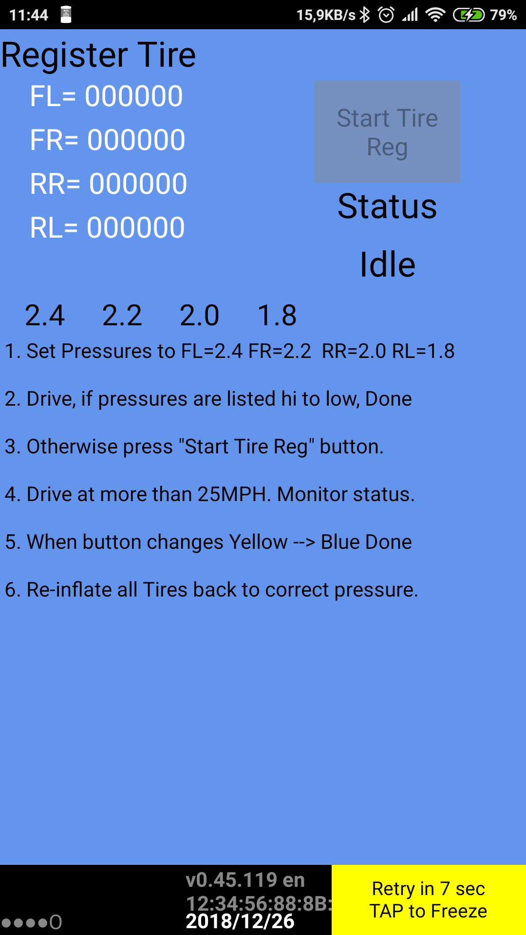

Post para quem gosta de rodar os pneus ou para quem já o fez.
Quando rodam os pneus, basta seguir estes passos no leafspy para ele reprogramar a posição de cada sensor e está feito, ou há mais algum truque?

O Leaf Spy tem opções de troca de pneus desde que se saiba que trocas foram feitas.VETL Escreveu: 26 dez 2018, 11:56 Post para quem gosta de rodar os pneus ou para quem já o fez.
Mas a configuração inicial não é nada complicada.

Eu não fiz nada disso e o carro acertou por ele ao fim de alguns kms, aliás a não o fazer é que seria estranho, faz-me lembrar os Renault Megane 2 que tinham um sensor fixo para cada roda, no Megane 3 isso já não acontecia e acertava após alguns kms, tal como faz o Leaf.VETL Escreveu: 26 dez 2018, 11:56 Post para quem gosta de rodar os pneus ou para quem já o fez.
