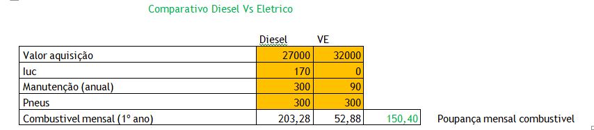

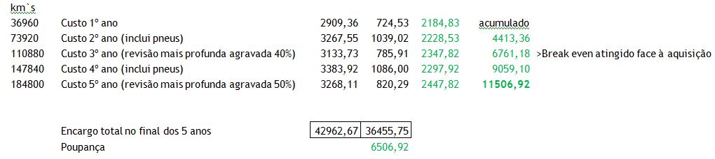

Querem contas? Então para quem gosta vamos a isso :D
Comparativo de Diesel Vs VE para 140 km`s diários;
Diesel Vs VE.JPG (30.43 KiB) Visto 5708 vezes
Encargo total no final dos 5 anos:
Diesel »» 42962,67
VE »» 36455,75
Poupança em 60meses = 6506,92€
Notas:
Consumo diesel: 5.5lt 100km
Consumo VE : 16kwh
Preço combustivel: 1.20€ /l
Preço da energia: 0.1073€ (em vazio no bi-horário)
Troca de pneus a cada 60.000km`s e aumento das despesas em 2% anuais
Por experiência própria, a despesas com CI é tendencialmente superior ao esperado e inversamente as despesas com VE, podem ser menores que a estimativa.
Recentemente, fiz outro comparativo semelhante a este para um colega que encomendou um CI no valor de 39k que roda 20.000km`s ano. Utilizei como referência o novo Leaf, versão teckna com custo de 35k, que em equipamento e tecnologia é superior e logo à partida menos 4k! Resultado final? 9.400€ no final de 60 meses a favor do VE. Ainda assim, venceu o CI :roll:
Quem quiser contas para o seu caso, é só dizer que personalizo ;)
edit: meti imagem, em texto ficou desformatado :mrgreen:
