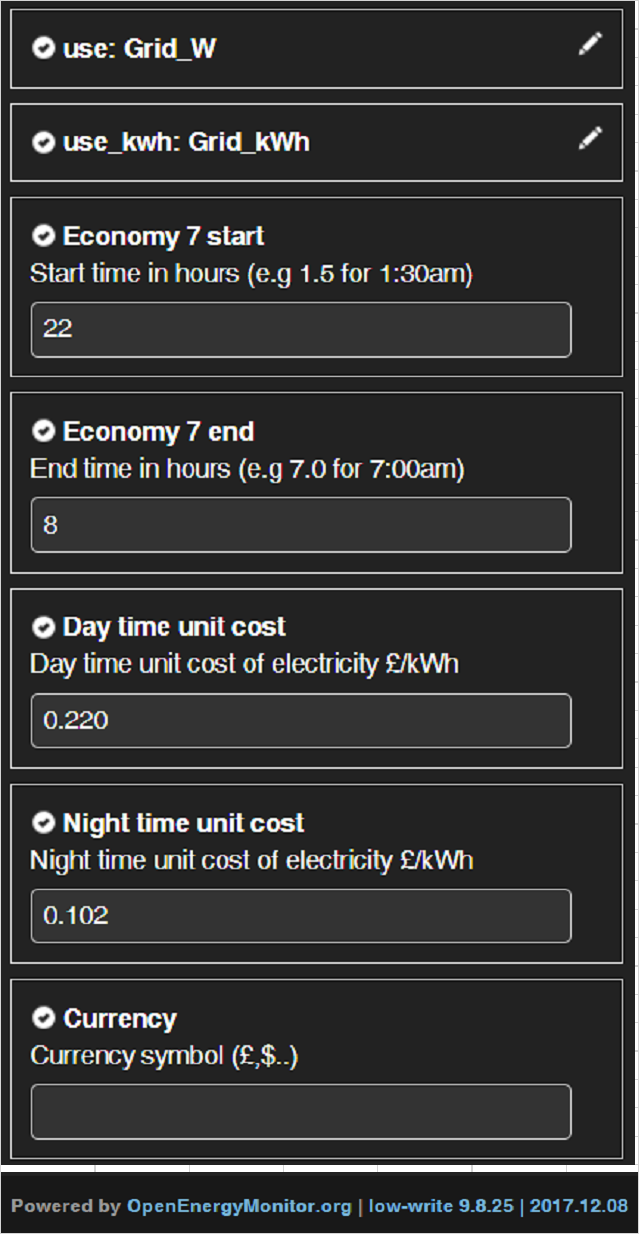

Como fazes para parametrizar horário económico das 22h às 08h?
É que se eu selecionar uma "Economy 7 start" superior à "Economy 7 end" ele não entende e não faz nada...

Eu tenho isto na configuração:
Defeito da app é não permitir horários diferentes para sábado e domingo e não há ciclo de verão e ciclo de inverno...

Ok. Já percebi. Isso é a versão online.
Offline parece que parou temporariamente no tempo e ainda está assim:
Nem o símbolo do € aceita ainda...
