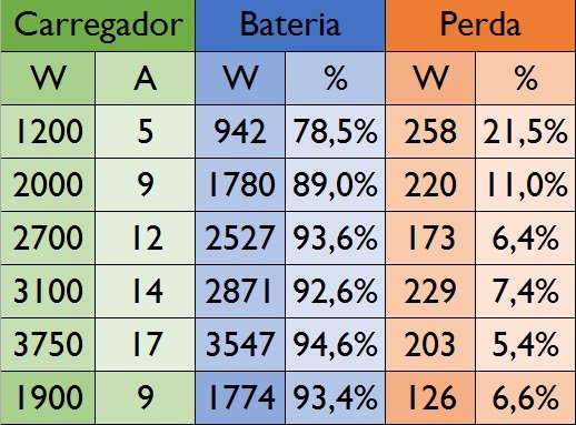

A última linha corresponde ao EVSE da Nissan.
As outras linhas são do meu EVSE regulável. Correspondem a 6, 10, 14, 16 e 20A
Potências de carregamento.jpg (54.89 KiB) Visto 46272 vezes

Pedro obrigado pela info, se olharmos aos mesmos Amperes o sabonete da Nissan parece me mais eficiente que o tem EVSE.

Isso não será bem verdade. Qualquer diferença será "culpa" do carro ou erro de medida.
Os evse / "sabonetes" não têm "eficiência". Aquilo não passa de 1 contactor que liga diretamente os 230V AC no carro e apenas informam o carro da corrente disponível.
Eficiência só existe nos PCR e nos onboard charger dos carros ;)

Cálculos de eficiência usando os dados da energia que entra no carro são tudo menos exatos. O sensor de corrente do Leaf é muito ruidoso o que leva a uma série de erros, a começar na estimação da autonomia restante, SOC, SOH, etc.
Teste realizados por um laboratório americano com instrumentos de precisão na saída do carregador indicam que a eficiência máxima dos mk1 anda por volta dos 90% nos 10A@230VAC, sendo ligeiramente (1%) menor a 16A. Já nos mk2 com carregador de 6,6kW a eficiência máxima é na corrente máxima.

papacurvas Escreveu: 24 nov 2019, 23:09 Franksousa obrigado pelo testemunho.
Foi a mesma conclusão que eu tirei quando olhei para os dados, mas não será a conclusão correta...
A medição com o EVSE da Nissan não foi feita no mesmo dia.
É provável que a tensão não fosse a mesma e daí a diferença de valores.
