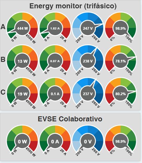

Graças ao Apr, ao RJSC e a um pouco de pestanas queimadas, também tenho muita coisa a dizer e a mostrar neste tópico.
No entanto, por manifesta falta de tempo, ficam para já apenas uns screenshots para vos abrir o apetite:
Aqui o EVSE a ajustar-se ao consumo da casa para não desligar o quadro:
Fase A.JPG (84.63 KiB) Visto 12428 vezes
