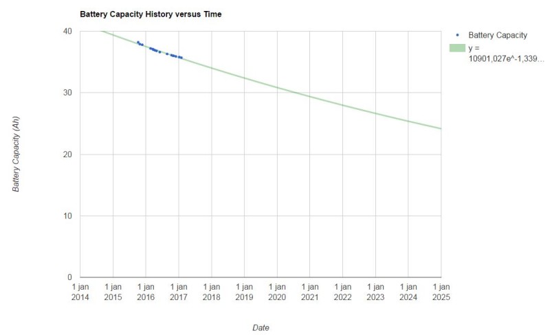

Acerca da longevidade das baterias, e para ser realista e como uma imagem vale por mil palavras, deixo somente a análise do estado do meu pequeno pack de 40Ah (8 kWh úteis) nos últimos anos e onde se constata já a sua tendência em função do tempo:
