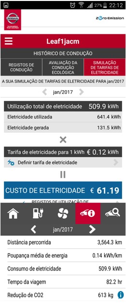

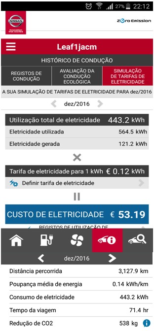

Para quem anda a fazer contas, fica aqui uma estimativa dos consumos do meu leaf.
Os dados são fornecidos pelo carro, não tenho forma de confirmar se são exatos...
Mês de Dezembro 2016:
Mês de Janeiro de 2017:
[15/02/2017]Comparando o consumo reportado pela aplicação com o que carreguei (valor medido à entrada do carro e não pelo leafspy), posso deduzir um erro de aproximadamente 5%(para baixo, claro!).

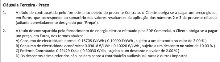

Obrigado Erbium. Foi das primeiras coisas que fiz foi mudar o tarifário :dance: .
As condições que tenho neste momento são as da figura mais o aumento deste ano. Na prática são 11 cêntimos e qq coisa em vazio.

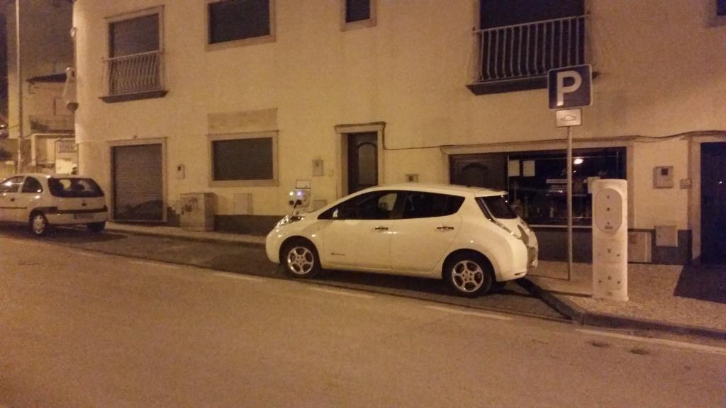

Bom dia a todos,
Não é propriamente algo relacionado com o funcionamento do carro mas aqui vai.
O que veem de diferente na fotografia :-) ?
Não acertam?
Pois, FUI OUVIDO!!!!
Colocaram o sinal de estacionamento para viaturas eléctricas :clap: :clap: :clap: :clap: :clap:
Após dois meses a chatear a Junta, a Camara Municipal de Coimbra e algumas idas à policia acho que se fartaram de me ouvir.
Agora vamos a ver quanto tempo aguenta o posto sem o vandalizarem :-). Já comecei a pensar se não valia mais ter deixado como estava.
Um bom dia de trabalho a todos!
JRamalho
