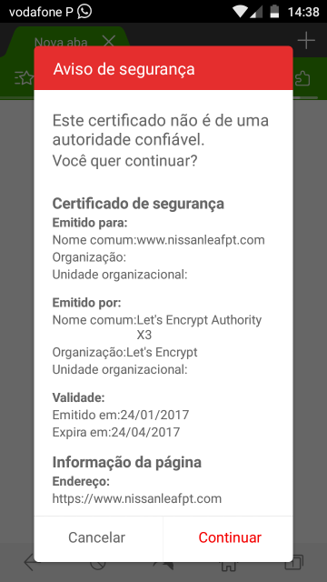

Tenho (ou pelo menos não tenho nenhuma actualização disponível).
Instalei o Dolphin, mesmo erro...
Ou é do certificado, ou é do telemóvel :?

Firefox, chrome e safari dão o certificado como válido. É possível que browsers mais antigos ou de outros fabricantes não tenham como válidos os certificados da entidade emissora. Nesses casos tem de ser adicionado manualmente.
Estou a ver que em Android é uma selva, com versões diferentes do Chrome.

No meu Android tenho o Chrome 55.0.2883.91 e funciona.
Re: Problema com sessões?
Enviado: 01 fev 2017, 16:18
Mesma versão. Talvez seja a versão do próprio android que é mais antigota (5.0.2)

Acho que a configuração do novo certificado não está completa. Ontem não tinha qualquer dificuldade em aceder ao fórum no Android, hoje é só avisos de segurança a cada interacção com o site. Creio que faltará configurar a "certificate chain".
https://community.letsencrypt.org/t/and ... cate/16498
https://www.ssllabs.com/ssltest/analyze ... =on&latest

Já fiz essa alteração. Podem verificar? Todos os browsers móveis e desktop que uso até agora não deram problemas.

mjr Escreveu:Já fiz essa alteração. Podem verificar? Todos os browsers móveis e desktop que uso até agora não deram problemas.
Está perfeito. Obrigado.
