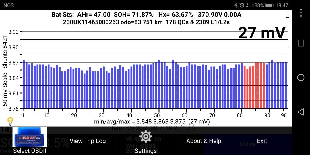

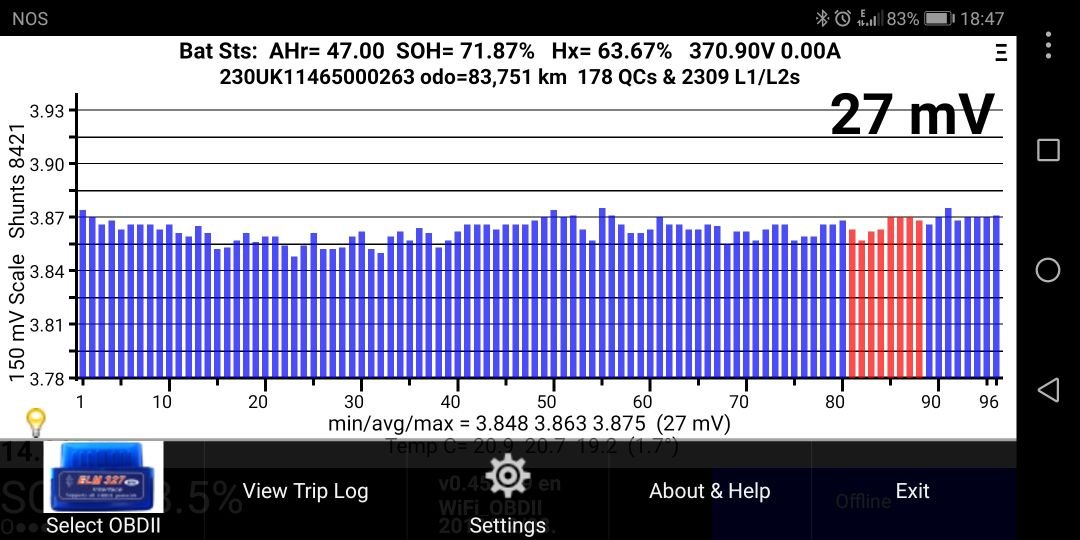

Aqui ficam os meus 2 tostões sobre como ligar o Leaf Spy em Android...
Primeiro: o Leaf Spy offline. Tocar nos 3 pontinhos verticais.
Segundo: tocar na imagem de um OBD por cima do texto "Select OBDII"

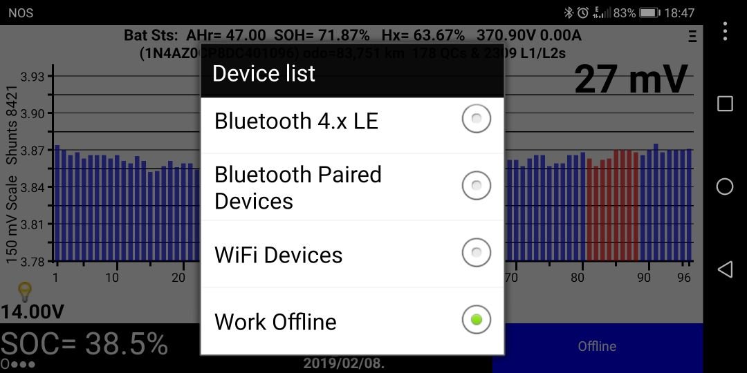

Terceiro: Selecionar, no meu caso, "WiFi Devices"
Última edição por pemifer em 08 fev 2019, 20:42, editado 6 vezes no total.
- Mensagens: 3332
Re: Leaf Spy - Configuração

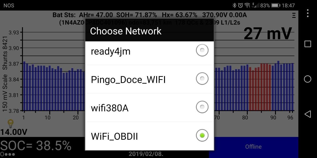

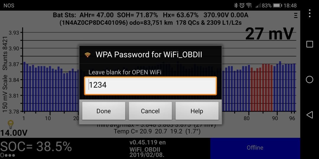

Quarto: escolher a rede adequada, no meu caso, "WiFi_OBDII"

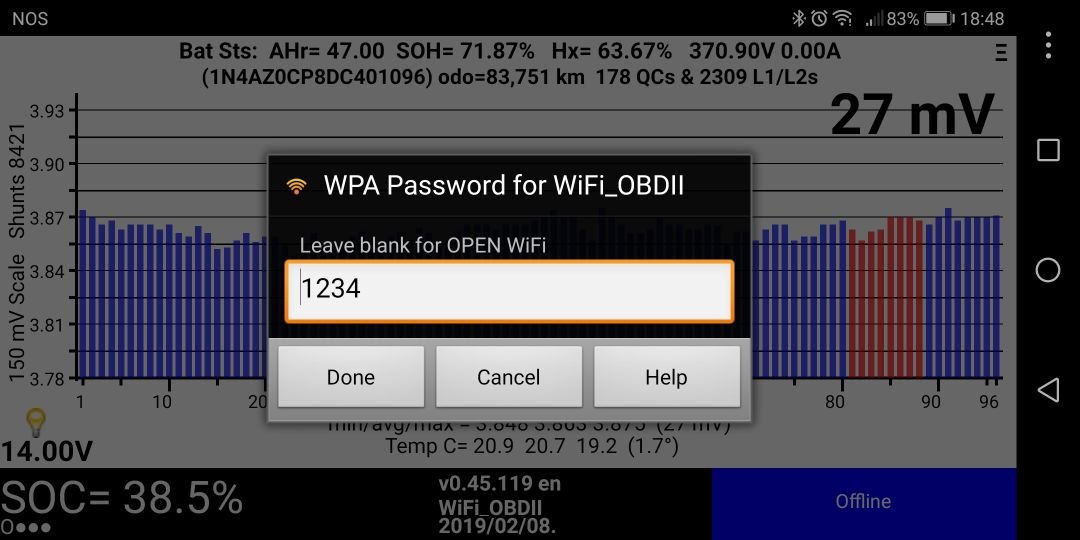

Quinto: introduzir o código, normalmente 1234, ou 0000

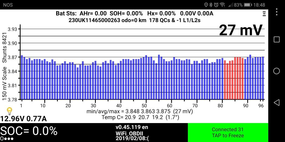

Sexto e ultimo: Voilá!
