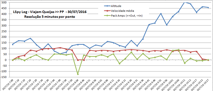

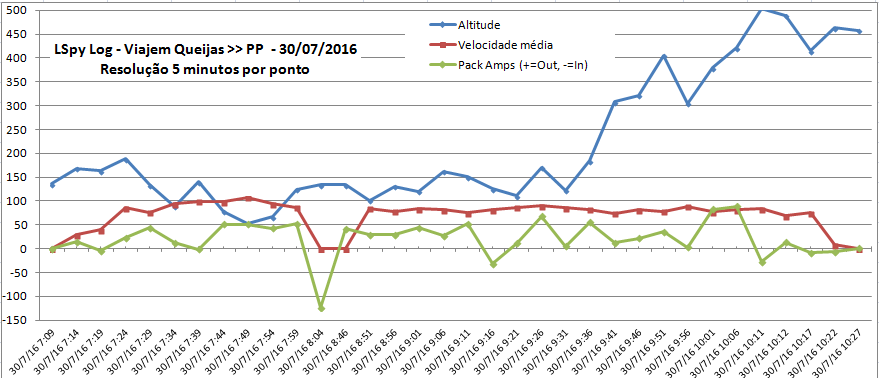

Para terminar os dados sobre esta viajem consegui obter um LOG do LeafSpy durante uma das viajens - da outra qualquer coisa se passou que não tenho o LOG.
Fiz uma imagem com a altitude , a velocidade e os Amperes do Pack (imagino que seja a corrente fornecida (+) ou a corrente durante a carga(-).
Agradeço qualquer comentário ou correção.
Aqui vai - o Leaf Spy fez LOG de 5 em 5 minutos.
Viajem Queijas >> PPeq
Até para mim que fiz a viajem a subida da altitude até aos 500 metros foi uma surpresa - não pareceu tão a subir...
Quanto à velocidade pode ver-se que depois de Aveiras (às 8:04 até 8:46) nunca cheguei aos 100Km/h (média de 5 minutos) - não fosse o diabo tecê-las...
Os Amperes do Pack parecem refletir a corrente que sai ou entra no PACK - Claramente nas subidas a coisa ferve.
Em algumas descidas a carga chegou para ser visivel mesmo numa média de 5 minutos.

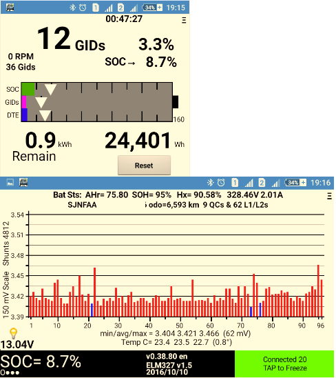

Então vamos lá atualizar este DB (que já merece!). Tenho andado ocupado a fazer Kms. A 10 de Out ia nos 6400...
Gostava de perguntar aos entendidos se não acham que a voltagem das células (LSpy) deveria estar um pouco mais baixa quando a Bateria reporta aprox 1 kWh?
As imagens foram feitas numa das tentativas de chegar à tartaruga (não consegui).
LeafSpy - ainda sem Tartaruga.
A célula mais baixa terá 3.40v - Não deveria ter um pouco menos?
Re: DB - FNunes - VoltMobil - Acenta 2016
Mensagem por VETL »
Sim, sendo o de 30kWh, parece que está a subestimar a capacidade.
Se continuasse a descarregar, ele iria corrigindo de modo a não ficar abaixo de zero no fim...
Mensagem por Orlando »
A corrente de descarga é fraca, logo a tensão não baixa assim tanto.
Mensagem por FNunes »
VETL Escreveu:Sim, sendo o de 30kWh, parece que está a subestimar a capacidade.
No caso do 30 kWh qual é a tensão da célula mais baixa em que é suposto desligar o "drive"?
Para obter o efeito que referes terei(teria) de ir até desligar correcto?
Pergunto porque faço viajens grandes (um dia destes quero ir a Serpa) e quero saber exatamente os limites.
Mensagem por VETL »
2,62v
Vê aqui:
http://www.nissanleafpt.com/viewtopic.p ... 590#p80949
Para esse efeito não é necessario descarregar tudo. Basta seguir a tensão das células.
A partir dos 3,4v (joelho) para baixo a descida é mais vertiginosa.
VETL Escreveu: A partir dos 3,4v (joelho) para baixo a descida é mais vertiginosa.
Obrigado pela info certeira.
Se estou a ver bem e pelo gráfico 3,40V (célula mais baixa) implicaria que ainda existissem aprox 2kWh (ou seja aprox 15Km com juízo e sem pressas).
O meu reporta aprox 1kWh. :?
Agora estou a preparar uma viajem a Serpa. Ainda não sei se consigo levar o VE mas as distâncias são grandes e não tenho muito tempo. Lá terei de fazer CR em Aljustrel-A2 (à ida e à vinda). :?:
